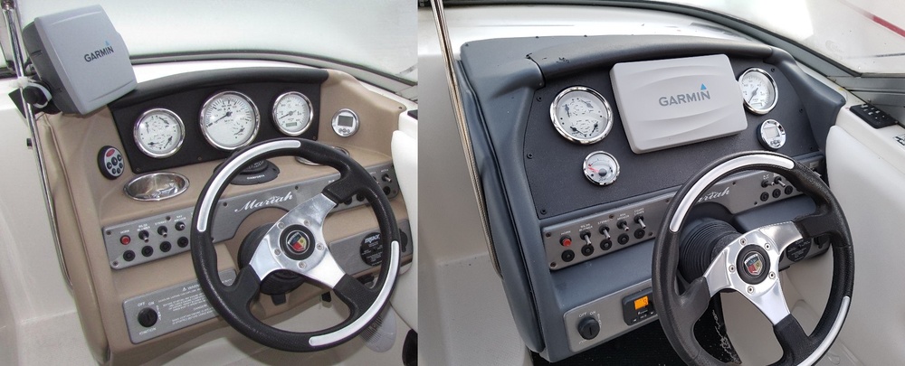

Mariah25 Posted June 1, 2017 Share Posted June 1, 2017 Ja det er litt frustrerende når ikke båtprodusenter lager plass til plotter, har selv en Mariah 25 som måtte ha plotteren stående oppå dash. Det endte med at jeg bygget om deler av dashbordet, valgte å ofre fartsmåler og koppholdere. Quote Link to post
