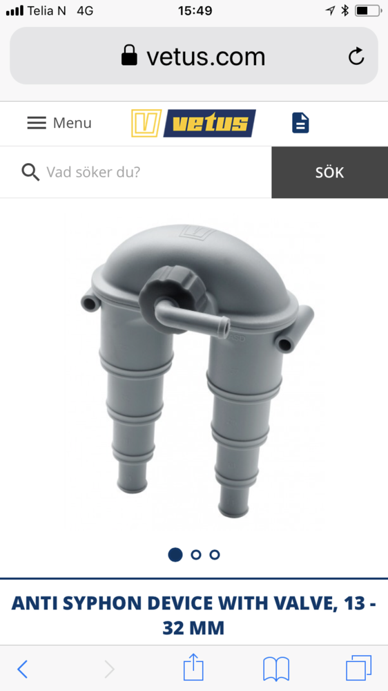

Jeg kjøpte denne selv, ettersom Vetus virket veldig " plastete " i fasongen.
Status er at VP ventilen lekker som ei sil, og trenger drenering på ene eller andre måten. Jeg bruker en spylevæske kanne, som selvsagt alltid går full. Da havner vannet i kjølsvinet.
Vetus ventilen, kjenner jeg fler som har satset på. Denne lekker i praksis ikke en dråpe.
