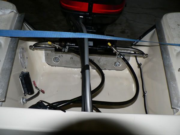

La L-skinner i aluminium rundt motorbrynn for å hvile støyhetten på,samt gummestropper for å feste hetta med.
Dette hjalp utrolig bra på støyen, og extra støydemping under støyhetta hjalp også enda mer.
Her ser du de langsgående L-skinnene
