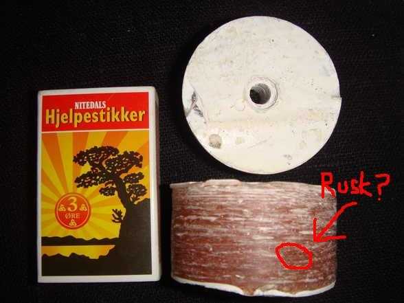

Frøken Fryd Svart 5.August.2008 Link til dette innlegget Svart 5.August.2008 Slik ser mitt skrog ut der jeg har satt inn kjølvannsinntak så får dere bedømme selv hva som er bra og ikke... Sitér dette innlegget Link to post
trikkern Svart 5.August.2008 Link til dette innlegget Svart 5.August.2008 Ja, dette bildet taler vel for seg selv. Ikke noe å utsette på tykkelse og homogenitet i bunnen her. Ser "bunnsolid" ut spør du meg. Sitér dette innlegget Link to post
Ben Sin Svart 5.August.2008 Link til dette innlegget Svart 5.August.2008 Tjaaa, jeg vet ikke det. Sitér dette innlegget Link to post

Rui lui Svart 5.August.2008 Link til dette innlegget Svart 5.August.2008 Slik ser mitt skrog ut der jeg har satt inn kjølvannsinntak så får dere bedømme selv hva som er bra og ikke... hvorfor stapper de fyrstikkesker i skroget???? blir glassfiberen sterkere da??? Sitér dette innlegget ] Link to post

Whistler Svart 6.August.2008 Link til dette innlegget Svart 6.August.2008 Nå har det seg slik at skrogtykkelsen ikke er den samme i hele skroget. Tykkelsen som vises på bildet er tykkelsen til et stykke over vannlinja. Jeg har satt inn skroggjennomføringer over vannlinja, byttet og satt inn koøyer. Den vertikale delen av skroget mitt er ca 1/2" tykt. Bestående av en sandwich av glassfiber med en kjerne av det Bayliner kaller "marine core", som er et kunststoff. Sitér dette innlegget Jeg bygger har bygd en Glen-L Zip Link to post
