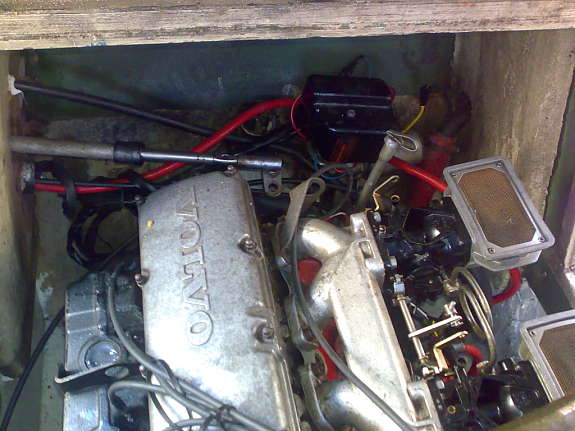

AQ140A, forgassere, hvordan rengjøre filter?
AQ140A
Skal se på det. takk takk.
Har for øvrig laget til fordeling av oljen som kommer fra toppdeksel ned til begge forgasserne med ett t-stykke. Før så har dette bare gått ned i den fremste forgasser. Tror at dette kan være en grei løsning siden dette plastdekselet ikke er å oppdrive lenger.
Redigert av Joda 22 AQ140 (see edit history)
Hei,
jeg hadde akkurat lik motor inntil for et par år siden og kan bekrefte at du må sku løs hele filtersatsen fra forgasserne. Det stå fire skruer på hvert filter direkte inn på forgasserne.
Egentlig fortjener disse filtrene knapt nok betegnelse filter. Det eneste som stoppes er ganske grove partikler.
Jeg er også av den formening at det blir bedre av å fordele oljedampen på begge forgasserne. Spesielt om motoren begynner å bli slitt slik at mengden oljedamp er i ferd med å bli betydelig.
Alternativet som er ennå bedre er å lure oljedampen over rekka, men dette er etter sigende ikke helt lovlig.
