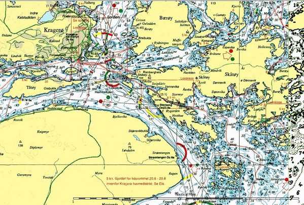

Kunne vært litt interessant om noen kunne legge ut et kartutsnitt over innseilingen til Kragerø, området Stangskj., Fjordbn., Knubbehausen, et område med en hel "bataljon" av røde og grønne staker, varder, faststaker/jernstenger, kardinalmerker osv. Innrømmer gjerne at jeg ofte blir litt forvirret når denne skogen av hjelpemidler dukker opp og kikker alltid både en og to og tre ganger i kartet og bruker kikkert og det øvrige mannskapet aktivt når jeg ferdes i det området enten jeg skal nord/syd langs kysten eller inn/ut fra Kragerø. Tviler ikke på at dette området for enkelte oppleves enkelt, logisk og alt det der, men vi er jo ikke alle like smarte, i hvertfall ikke u.t.!
Hvis du går litt sydover på det kartet dit roalbj og zoomer deg inn der. Altså runt Fjordbåen og Stangbåen. Der er det som Mouche påpeker et virvar av røde og grønne staker og at leia koliderer der den kommer ut fra Kragerød og den som går østover

Stemmer det W-945! Jeg opplever det som et veldig "uoversiktlig" område hva angår merkingen, men skal ikke prøve å hevde at det er feil der, kun vanskelig å forstå/tolke hva angår f.eks hvilke røde/grønne staker som "tilhører" leden langs kysten og hvilke som "tilhører" inn/utseilingen til Kragerø!
Må også si meg enig med Sydvesten ang. Gunnergrund. En kan lett bliforledet til å tro det er leia som går der for stakene står et godt stykke fra verandre, ca 100 meter eller mer, ville jeg tro.

Ved første øyekast ser det litt grumsete ut. Jeg har aldri seilt så langt inn - så her skal jeg ikke ha noen bastante meninger. Men rent navigasjonsmessig ser jeg i farten ingen lateralmerker som er plassert "feil". Men i slike farvann er det for ukjente å sette ned farten. Her ville jeg for min del brukt god tid på planlegging og sett etter trygge overrettere - om de finnes. Jeg ser at Knubbehausen har Racon, og seilasen må vel være trygg i forhold til denne fyrlykta som har Fl 5s. (om karakteristikken ikke er endret - dette har jeg ikke sjekket med EFS).
Det er et annet område i Kragerø skjærgården som jeg synes er rotete merket. Det er det grønne lateralmerket nederst på midten i losskissen jeg tenker på. Hvis man seiler i ledretningen skal man gå nord for staken og det er litt trangt mot land her . Det er i tillegg tegnet seilingsled på begge sider av staken og etter min mening er et ikke naturlig å passere denne på nordsiden. Det hadde vært lettere med en rød stake og passert på sydsiden hvor det er god plass.
Har ofte gått nord for den grønne staken og opp mot land og synes vel egentlig at det er god nok plass der? Leden er vel enten nord for denne grønne staken mot land eller syd for en jernstang med pil pekende utover, sydover på kartet. I praksis virker det som alle som er lokale/lokalkjent går nord for den grønne og alle som navigerer etter kartet går syd for jernstangen. Aldri sett eller hørt om noen som har bommet her.
Man bommer ikke siden man kan gå på begge sider. Men rød lateral i stedenfor jernstangen hadde vært greit for da har man god dybde. Første gang jeg var her så ble jeg usikker siden ledretning skifter en del i området og på karet er det mer naturlig å gå på sydsiden siden det her er god dybde. Når jeg har vært der så kjørte alle på sydsiden også Taxi båtene.
