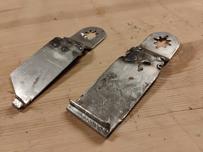

eivindch Svart 4.Desember.2025 Link til dette innlegget Svart 4.Desember.2025 Jeg må reparere noen (alle?) nater i dekket og fant en rådyr natekniv til Fein eller annen tilsvarende multiverktøy. Jeg ville gjerne ha noe billigere med enklere kontroll på skjæredybden og som sporer lettere. Jeg lagde 2 stk. ved hjelp av 2 utslitte Fein-blader og plater av rustfritt stål. Som det fremgår er mine sveiseferdigheter ikke noe å skryte av (pinnesveis), men det ser ut til å henge sammen. ”Angrepet” har jeg slipt med en Dremel-kopi for å få skarpt. Jeg har såvidt testet den ene, og den ser ut til å fungere. I tillegg har jeg laget en ”håndskrape” ved å bøye og slipe håndtaksdelen av en utslitt fil. Sitér dette innlegget Link to post
Komodo Svart 4.Desember.2025 Link til dette innlegget Svart 4.Desember.2025 eivindch skrev for 8 timer siden: Jeg lagde 2 stk. ved hjelp av 2 utslitte Fein-blader og plater av rustfritt stål. Som det fremgår er mine sveiseferdigheter ikke noe å skryte av (pinnesveis), men det ser ut til å henge sammen. ”Angrepet” har jeg slipt med en Dremel-kopi for å få skarpt. Problemet med å slipe opp ei vanlig rustfri plate til skjæreegg er at vanlig austenittisk rustfritt stål er veldig bløtt, så den eggen vil ikke holde lenge. Jeg har laget en god del slike skraper til profesjonelle trebåtbyggere. Har da brukt et vanlig flattstål som håndtak, og sveist på et HSS dreiestål som jeg har slipt til egg i ulike dimensjoner og fasonger. Dette er stål av meget høy kvalitet, beregnet på å dreie i stål. Eggene blir sylskarpe som kniver, så med ei slik skrape kan man nærmest høvle av innsiden av natesporet. Kan godt legge ut et par bilder av slike skraper hvis noen er interessert. Prinsippet er omtrent som den skrapa @Jens_P har lagt ut bilde av lenger opp her for 21,5 år siden Sitér dette innlegget Draco 20 blir jolle Skroggjennomføringer og materialkvalitet DIY Badeplattform DIY Anker i syrefast Link to post
eivindch Svart 4.Desember.2025 Link til dette innlegget Svart 4.Desember.2025 Jeg er klar over problemet med bløtt stål, men det var det materialet jeg hadde liggende. Dessuten var det jo lett å bøye. Verktøyet skal jo stort sett skjære i natemassen. Jeg regner med å ettergå skjærekanten med Dremelkopien noen ganger. Dessuten må jeg nok ettergå sporet med håndverktøyet jeg har laget tidligere. Det blir jo spennende å se. Eivind Sitér dette innlegget Link to post

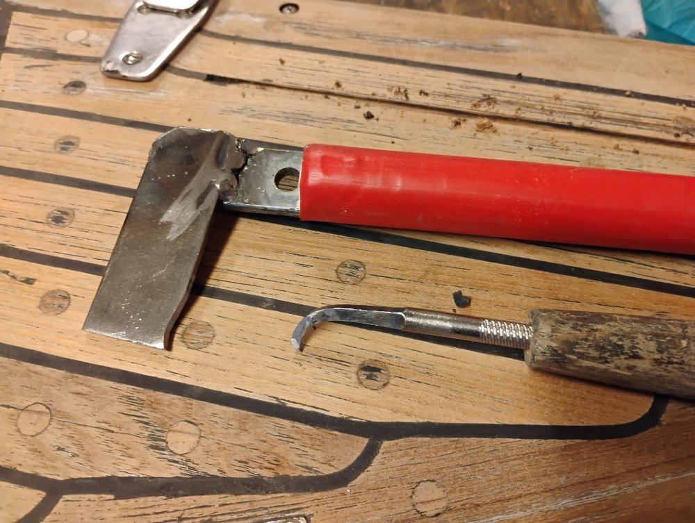

eivindch Svart 9.Desember.2025 Link til dette innlegget Svart 9.Desember.2025 Jeg fant noe flattstål i garasjen og lagde meg en ny nateskrape. Jeg regner med at ved hjelp av de skrapene jeg lagde til Fein-verktøyet og disse 2 håndskrapene skal det gå greit å fjerne gammel natemasse. Jeg skal prøve å holde verktøyene skarpe ved hjelp av Dremel-kopien. Eivind Sitér dette innlegget Link to post
