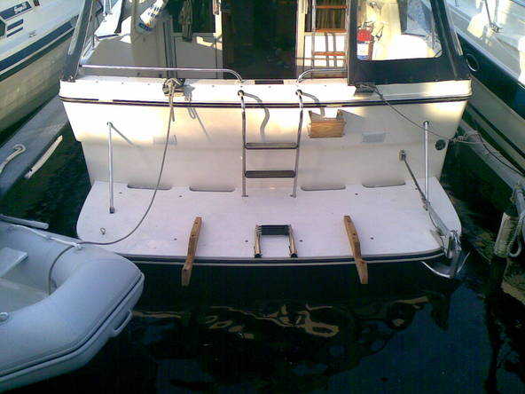

REM Svart 15.September.2008 Link til dette innlegget Svart 15.September.2008 Jeg knipset disse for noen år tilbake etter opptak i båthavna. Flapslengde omlag 40 cm, og hele arealet, minus trimplan skal fylles opp som en ser. Eieren påstod at det hadde god effekt. Sitér dette innlegget Fjord 26AC, FjordDolphin 900, Princess 35, Fairline 43 Fly, HIghField 320, Ukjent 15´ med 9,9. ad. planlegging: "Selv den mest nitidige planlæggning, kan ei erstatte det reneste griseheld". StormP "Alle kan ha en plan, inntil de får en knyttneve midt i trynet" Mike Tyson Link to post
hifo Svart 15.September.2008 Link til dette innlegget Svart 15.September.2008 steike , det er jo slik jeg har tenkt å gjøre med min hifo. det er jo da bare en forlengelse av skroget ikke sant? står flapsen vinklet eller helt rett i forhold til bunnen fremover? takk for bildet :-) Sitér dette innlegget dummeste jeg har hørt. Ikke OT-moderator. Link to post
REM Svart 15.September.2008 Link til dette innlegget Svart 15.September.2008 Ingen vinkling. Kun som en forlengelse av skroget. Sitér dette innlegget Fjord 26AC, FjordDolphin 900, Princess 35, Fairline 43 Fly, HIghField 320, Ukjent 15´ med 9,9. ad. planlegging: "Selv den mest nitidige planlæggning, kan ei erstatte det reneste griseheld". StormP "Alle kan ha en plan, inntil de får en knyttneve midt i trynet" Mike Tyson Link to post

P35 Svart 16.September.2008 Link til dette innlegget Svart 16.September.2008 (redigert) Skal vi se om dette går.. Det gikk jo fint.. Jeg må til med et par støtter ekstra inn under plattformen, men erfaringen fra ferien i 2 uker var helt fin. Neste prosjekt blir å skjære ut dør til plattformen.. Redigert 16.September.2008 av P35 (see edit history) Sitér dette innlegget Link to post
REM Svart 16.September.2008 Link til dette innlegget Svart 16.September.2008 Hvor mye lenger er plattingen enn originalen? Sitér dette innlegget Fjord 26AC, FjordDolphin 900, Princess 35, Fairline 43 Fly, HIghField 320, Ukjent 15´ med 9,9. ad. planlegging: "Selv den mest nitidige planlæggning, kan ei erstatte det reneste griseheld". StormP "Alle kan ha en plan, inntil de får en knyttneve midt i trynet" Mike Tyson Link to post
Tine IV Svart 16.September.2008 Link til dette innlegget Svart 16.September.2008 Den plattforma så kjempe bra ut , men det er prisen også kansje når du har kjøpt den ferdig støpt ? Har en P 35 1990 mod i havna , han støpte større plattform og laga dør ut bak. Blei kjempe greier det og det til en ok pris , kontra å kjøpe den ferdig da . Men må jo kjenne noen eller klare jobben selv skal det bli til en ok pris og bra . Sorry avsporingen igjen , men er vel intresant for dem fleste her dette ? Tine III Sitér dette innlegget Medlem i Solviken båtforening , Redningsselskapet og KNBFVi sees på sjøen og lytter på K-77 Link to post
P35 Svart 17.September.2008 Link til dette innlegget Svart 17.September.2008 Jeg hadde originalt plattformen med rør og trespiler, så forlengelsen av denne blir ca 40cm. Den totale lengden på midten er rund en meter men siden den ikke har samme buen som akterspeilet, er den noe lengre på sidene. Jeg betalte 3500,- + mva for plattformen rett ut av formen. Det vil si at jeg måtte reinskjære den selv og tilpasse til skroget, samt behandle den på undersiden og montere fenderlist. Kjøpte lista på Maritim for ca. 1000lappen. Plattformen er støpt i form med divinsell kjerne, og hadde en veldig fin finnish. Jeg er i hvertfall fornøyd! Sitér dette innlegget Link to post
