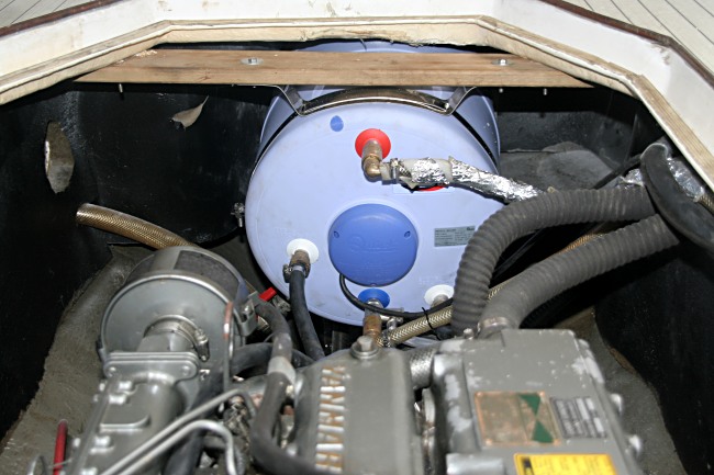

Lars H. Svart 19.September.2008 Link til dette innlegget Svart 19.September.2008 (redigert) Skiftet bereder for en ukes tid siden. Fyllte da slangene og varmesløyfen i berederen med vann/frostvæske, og det ble varmt vann etter første tur. Hos meg ble både inn og ut for kjølevannet minst 20cm under tilkoblingene på motoren. Satte forresten inn en 40 liters Quick bereder, og det var sannelig ikke mye plass til den i min Saga 27! Lars H. pt. på båttur, nå Kommersøya Redigert 19.September.2008 av Lars H. (see edit history) Sitér dette innlegget Lars H. Helgesen, "Kapteinen" på Trudelutt (Saga27) med hjemmehavn i Son, Oslofjorden Nettsteder jeg drifter: trudelutt.com oljepionerene.no Sagaforumet Webkameraer i gjestehavner Sverige https://trudelutt.com/webcams/ Som Paschuan i Soten sa på 1920-tallet: Ja, inte är jag mätt, men törstig är jag. Link to post
