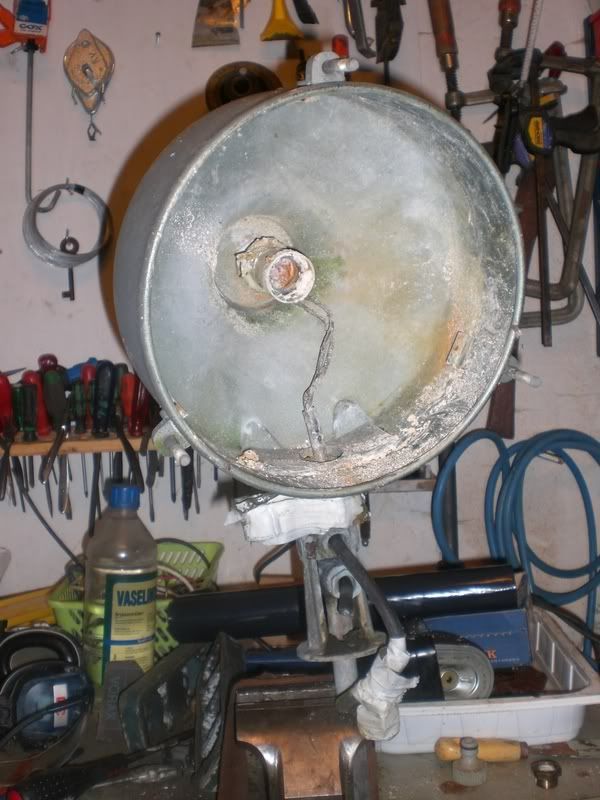

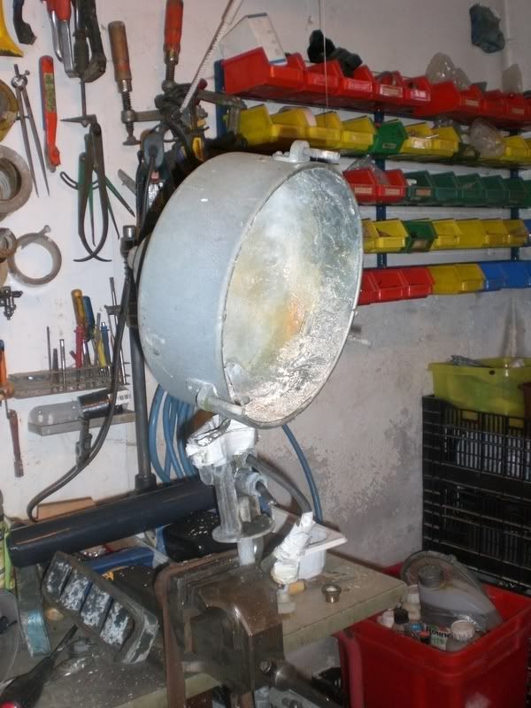

Fikk tak på en god gammel lyskaster som kommer til og gjøre seg godt på taket på den nye båten min. Derimot trenger den litt stell og mekking. Den er nemlig 220v så jeg må bygge den om til 12v.
Derfor lurer jeg på hvor store pærer man får i 12v? Hvilke pærer kan jeg bruke? Hvor får jeg kjøpt dem?
Legger ved noen bilder :
Ser ikke så helt bra ut inni da den har ligget full av vann. Men det gjør ikke så mye da sokkelen skal skiftes allikevel.. :

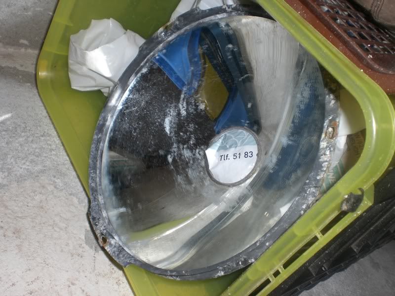

Til slutt reflektoren, denne ser heldigvis veldig bra ut.. :
Eg syns ikkje noko om dette forslaget om to pærer. Ein lyskaster skal ha ei pære, men den skal plasserast i fokus, slik at lysstrålen vert so smal som mulig. Det vert det ikkje fullt so mykje lys av, men med ei smal lysstråle rekk likevel langt. Clas Ohlson har holdere til slike pærer, art. nr 22-4285, som er oppgitt med max 6 A, det gir 50 W ved 12 volt. Art 32-5601 er det ikkje satt noka max på. Eg meiner det finst / fanst pærer so store som 250 watt, desse var først og fremst brukt til lysbildeapparat. Men bruk ledning som er tjukk nok! Ei pære på 100 watt bør få 2,5# minst, for 250 watt bør du heilt opp i 6#! Og so er der ein ting du bør vera forsiktig med. Når du set ein 5 - 9 Sabb i båten, vil du oppleva at dynamoen tar so mykje krefter at den "stel" fart. Dette vert verre med større dynamo, og med meir strømforbruk, so du bør etter mi meining leggja deg på eit mest mulig nøkternt strømforbruk, og mest mulig liten dynamo, for å få bruka motoren sine krefter til framdrift. Lykke til.

Næmen kjellov då. Led han ikkje uti freistelse. Om du ser på bilda lenger oppe i tråden, so er det vel tydelig for deg og, at alt det elektriske i denne lyskastaren er skrot? Og med ingenting elektrisk igjen, so er der blanke ark og fargestifter til. Dermed vert det ein omvei, ikkje eingong nærmaste omvei, å byggja oppatt for 230 volt.
Og til Sleipner93, om du tenkjer i slike baner som det har vore foreslått her, å setja inn ein bilreflektor, for å få plassera ei xenonpære, so vil eg ha sagt at dei største runde reflektorane som har vore i vanlig bruk, siste 50 år, hadde ein diameter på 7 ", som vert mellom 17 og 18 cm. Eg antar at dette vert for lite i denne lyskastaren.

"vanlig" pære på 100 watt til 12 volt er langt frå lett å finna. Eg ville vel ikkje vurdera anna enn halogen, byggja inn noko med denne holdaren: http://www.clasohlson.no/Product/Product.aspx?id=20436276 Alle desse pærene, http://www.clasohlson.no/Product/Product.aspx?id=46528256 passer i denne holderen, men der finst og pære på 100 watt som passer. Denne lampeholderen har fått begrensing på max 6 A, ei pære på 100 w reiser med mellom 8 og 9 A. Der er tre ting som etter mi meining tilseier at dette bør gå svært so greit. Først, so er holdaren svært so billig. For det andre skal lyskastaren brukast i kort tid om gongen. For det tredje so er der ingenting i dette lyskasterhuset som kan ta fyr om det skulle gå skikkelig gale. Men få lampeholdaren plassert slik at pæra kjem i reflektoren sin fokus, for å "få med deg" alt lyset. Om mulig bygg utifrå justeringsskruen som er der.

Eg meiner framdeles at den holderen frå Clas Ohlson er riktig å byggja med. Det gir ei, til lyskastar, veldig riktig innfesting. Det er rett og, at Clas Ohlson ikkje har større pærer til denne enn 50 watt, men dei finst. Philips lagar pærer, som passer med bildet som eg viste frå C O, og det bør finnast hos ein elektrikar som har litt til båt. Dei største pærene i 12 volt frå Philips er 50 watt, som har elnr. 37 583 45, 75 watt pære har 37 583 44, og 100 watt har 37 583 43. Desse nummera er elektrikaren sitt bestillingsnr om han ikkje har dei. :yesnod: Det som desse pærene frå biltema, som du nemner, har felles er at dei er laga for å festast i reflektoren, og det gjer det umulig å etterjustera lyskastaren til riktig fokus.
