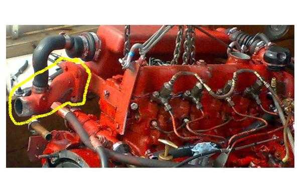

Hei
Jeg har fått rust hull i flensen og det spruter saltvann på motoren :headbang:
Fikk tettet dn med filler og nå er båten satt på land.
Jeg har forsøkt å tette hullet fordi ingen vil sveise i støpejern. De mener den sprekker.
Så nå trenger jeg hjelp for å få en lik flens bowman LR250 flens
eller får noen til å lage ny.
Bowman sier at det er bil produsentene som lager flensen og jeg vet ikke hvor jeg kan henvende meg.

Dette er det som vanligvis kalles eksosbend/blandebend, og har ikke noe som helst med bil å gjøre! Det er en del av mariniseringen, og kan nok skaffes fra motorleverandøren. Jeg tror nok at Bowman har misforstått deg litt her! Om de har levert hele manifoilen, har de ganske sikkert også levert eksosbendet!
Blandebendet ligner veldig på det som jeg hadde på en Perkins 4108 m/Bowman marinisering. Jeg kjøpte nytt hos
hos Euromarine i Stavanger, levert på få dager til en mye lavere pris en Universal Diesel kunne skaffe til. Jeg sendte bilder av det gamle pr mail slik at jeg var sikker på å få rett type.
Euromarine .... Mob 92449483.
