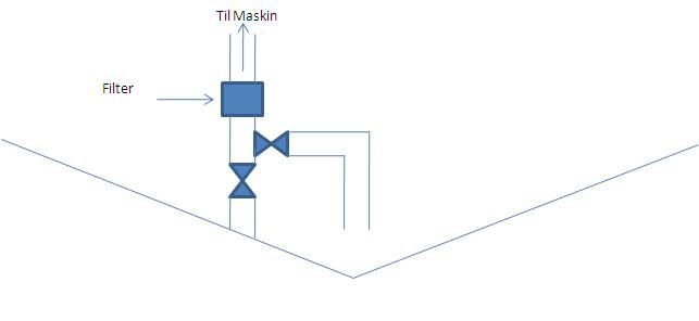

Divemaster Svart 22.Desember.2008 Link til dette innlegget Svart 22.Desember.2008 Sentrifugalpumpe for større volum ... men husk at den ikke vil dra med seg alt, da alt fra svanehalsen og tilbake til pumpen vil komme tilbake.... har selv Rule 4000 knyttet til nivå bryter. Husk at du nesten halvverer for hver fot du løfter ... Membran pumpe for mindre volum, som trekker ut stort sett alt du kan dra ut... ... vi har et par a disse ombord ... minste rundt 30 L-min Hvis du har innenbords maskin, så kan du kople opp ventiler slik at du kan stenge sjøvannsinntaket og la maskinen trekke "kjølevann" fra kjølsvinet ... ( husk å kople dette opp foran filteret, og høyere...oppe slik at det blir en skikkelig nødpumpe... før motoren stopper selvsagt...). Jo hurtigere maskinen går, jo mer trekker du ut ... faktisk opp til flere hundre liter i minuttet avhengig av maskinen(e)s kapasitet... Sett opp disse tre samtidig, da har du et opplegg med kapasitet til å holde det meste vekke ... merk at det siste alternativet er det billigste, mest driftsikkre og med stor kapasitet.... Sitér dette innlegget Mvh, Alf ........Hekksjø ? .........Hvor ? "The only time you have too much fuel is when you're on fire." Link to post

roaldbj Svart 22.Desember.2008 Link til dette innlegget Svart 22.Desember.2008 ......Hvis du har innenbords maskin, så kan du kople opp ventiler slik at du kan stenge sjøvannsinntaket og la maskinen trekke "kjølevann" fra kjølsvinet ... En sommer jeg seilte i Dalslandskanalen sprakk gummihylsa mellom pakkboksen og stevnelageret slik at vann fosset inn i båten. Jeg lukket da kjølevannsinntaksventilen, løsnet ferskvannsinntaksslangen fra ventilen og lot motoren tømme vannet fra motorrommet - det fungerte veldig bra inntil jeg fikk satt båten på en sandbanke. Det var i ettertid gøyalt å se at tømmingen gikk raskere med større turtall på motoren. Forsikringsselskapet var så pass imponert over løsningen at jeg fikk utbetaøt god "repareringssum". Sitér dette innlegget Link to post
tom-ass Svart 22.Desember.2008 Link til dette innlegget Svart 22.Desember.2008 lot motoren tømme vannet fra motorrommet - Dette har jeg aldri klart med min motor, VP MD11C, og jeg har prøvd flere ganger! Sitér dette innlegget Bygdetulling med båtførerbevis! Link to post

avmønstret5 Svart 23.Desember.2008 Link til dette innlegget Svart 23.Desember.2008 Dette har jeg aldri klart med min motor, VP MD11C, og jeg har prøvd flere ganger! Riktig, det blir bare ett musepiss. Det er derfor viktig å poengterer at denne løsningen kun er god på store dieselmotorer, på små motorer monner det svært lite. Sitér dette innlegget Link to post
