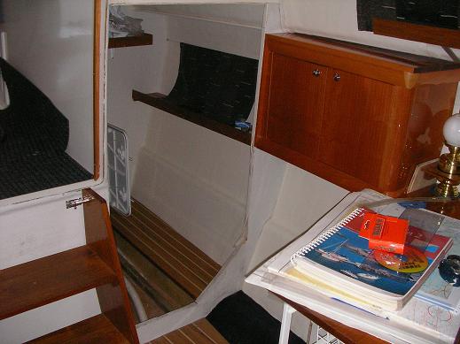

la plancha Svart 4.Mai.2009 Emnestarter Link til dette innlegget Svart 4.Mai.2009 På tide med en oppdatering. Ting tar sinnsykt mye mer tid enn planlagt... og det VET en jo men fortrenger det i starten av hvert prosjekt. Har jo fått gjort noe de siste månedene men planen var jo sjøsetting i mai, får prøve til st,hans.... blir litt kantete når en ikke har form å støpe i. har litt igjen her.... hadde enspaks tidligere bytter til 2 spaks inne og ute for enklere manøvrering. her var tidligere en benk støpt i innerlineren har skåret ut litt ekstra for å få inn et stort skap sb dieseltank lå under her tidligere de er flyttet til under akterdekket. slik var kabinen inne dinette på styrbord og en langsgående benk på bb. Siden jeg hadde toalettet i akterkabinen måtte benken vike for nytt toalettrom dør i kirsebær fra Windy Sitér dette innlegget Link to post

la plancha Svart 14.Mars.2010 Emnestarter Link til dette innlegget Svart 14.Mars.2010 (redigert) Jeg får ta en liten oppdatering siden det er etterspurt jeg er sinnsykt dårlig til å fotografere så selv om båten ikke kom på vannet før ca 20 juli og vi har feriert 14 dager i den pluss noen småturer har jeg ikke et eneste bilde av båten på vannet. Det var en drøm å reise på tur med lukket båt (hvorfor har jeg ikke skaffet meg det tidligere?) har hatt diverse turbåter med kalesje siden 1993 og småbåter før det. Tilbake til prosjektet Jeg ble ikke helt ferdig som bildene viser men det er kun kosmetisk som gjenstår diverse lister og noen takplater som må trekkes og minsten vil ha dør til forkabinen sin. bilde er tatt idag båter i opplag er egentlig ganske trist https://baatplassen.no/bildearkiv/9/9215/bysse.jpg https://baatplassen.no/bildearkiv/9/9215/salong.jpg https://baatplassen.no/bildearkiv/9/9215/skap_salong.jpg https://baatplassen.no/bildearkiv/9/9215/styreposisjon.jpg https://baatplassen.no/bildearkiv/9/9215/dinette_med_bordet_nede.jpg https://baatplassen.no/bildearkiv/9/9215/forkabin.jpg https://baatplassen.no/bildearkiv/9/9215/inngang_stikkkoeye.jpg https://baatplassen.no/bildearkiv/9/9215/toalett_m_dusj.jpg hvorfor kommer bare det 1. bildet frem mens de neste er en link? Redigert 14.Mars.2010 av la plancha (see edit history) Sitér dette innlegget Link to post
