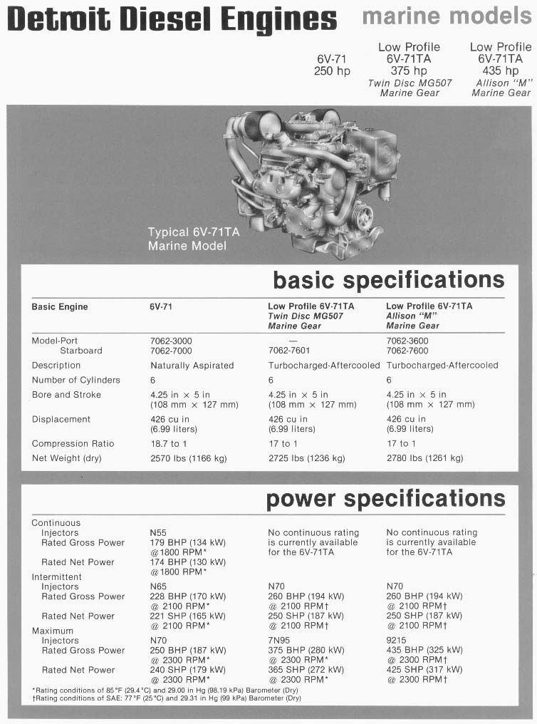

hifo Svart 3.Januar.2009 Link til dette innlegget Svart 3.Januar.2009 Litt O.T. men sjekk eksosmanifolden (og hør turboen) fra 2:00 aldeles helt rått. Hvilken detroit bør man sikte seg inn på hvis man vil ha rundt 320 til 400 hk og ikke alt for tung? altså en som egner seg i en gamel 30 foter som min?? Sitér dette innlegget dummeste jeg har hørt. Ikke OT-moderator. Link to post
Divemaster Svart 3.Januar.2009 Link til dette innlegget Svart 3.Januar.2009 Hvilken detroit bør man sikte seg inn på hvis man vil ha rundt 320 til 400 hk og ikke alt for tung? ........... Lille kraftpluggen V6/71 ... liten og kompakt (kortere enn rekke sekserene våre) ... med kun 14 ti 1500 Kg... (tilsvarende vekt som våre ... på 1490 kg hver...) ... kommer mest an på hvor mye plass du har... Sitér dette innlegget Mvh, Alf ........Hekksjø ? .........Hvor ? "The only time you have too much fuel is when you're on fire." Link to post
Divemaster Svart 3.Januar.2009 Link til dette innlegget Svart 3.Januar.2009 Beklager .... snaue 1300 kg .. http://goldcoastpower.com/brochures/DD%206...rochure%201.jpg Sitér dette innlegget Mvh, Alf ........Hekksjø ? .........Hvor ? "The only time you have too much fuel is when you're on fire." Link to post
hifo Svart 3.Januar.2009 Link til dette innlegget Svart 3.Januar.2009 så sykt tunge ja :-) har bare sett at de har en grei pris i forhold til hk antallet... ser at den bygger veldig høyt.. er det mulig tro og bygge den om slik at toppdekslene er nogenlunde det høyeste?? Sitér dette innlegget dummeste jeg har hørt. Ikke OT-moderator. Link to post
