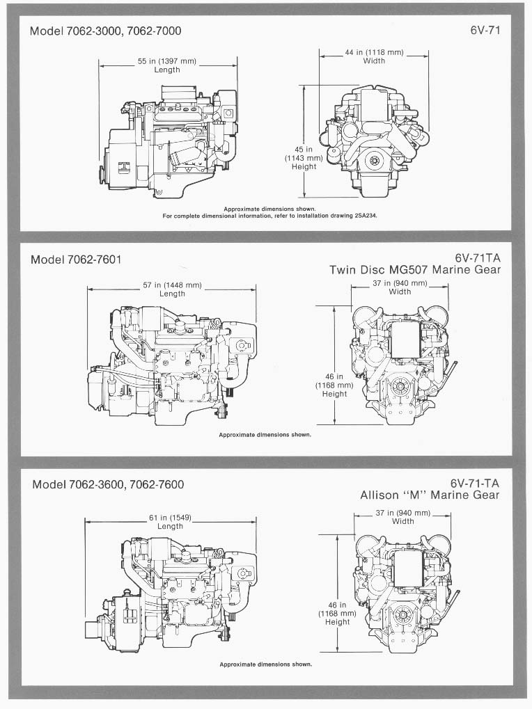

SveinHa Svart 3.Januar.2009 Link til dette innlegget Svart 3.Januar.2009 6V71 dimensjoner. Sitér dette innlegget Vaksinehistorie, forelesning om propaganda fra Free University of Toronto (kortversjon 6 min). Brosjyre Barnevaksiner. Link to post
Divemaster Svart 3.Januar.2009 Link til dette innlegget Svart 3.Januar.2009 Velg BROCHURES.... Sitér dette innlegget Mvh, Alf ........Hekksjø ? .........Hvor ? "The only time you have too much fuel is when you're on fire." Link to post
