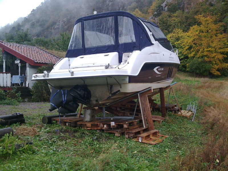

Jeg har min båt på de høye der. Man bør legge solide plater e.l. under dem hvis bakken er jord eller myk ellers kan de synke skjevt nedi hvis mye vind presser bakfra. Evt. bruke firkantrørforlengere forover og bakover.
Kan jo også borre hull og tre bolt igjennom teleskopet når man har funnet korrekt posisjon. I tillegg har jeg paller på hver side for ekstra veltesikring.
Redigert av teerex (see edit history)

Her har jeg samme krybba men mye mindre båt:
Fast bakke, belegningsstein. Stabilt underlag.
Kjøpte en 4"x4"impregnert, ribbet den på langs så den passet i hullene, og tok håndoverfresen og rundet alle hjørnene på den.
