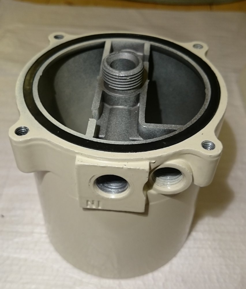

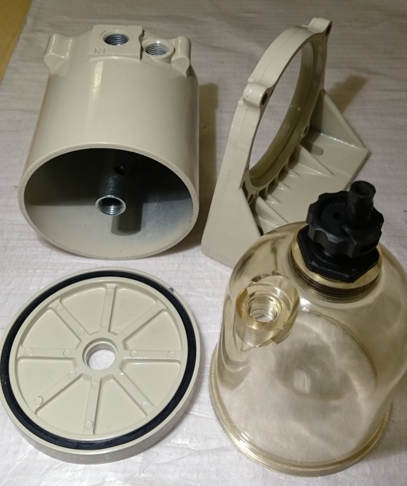

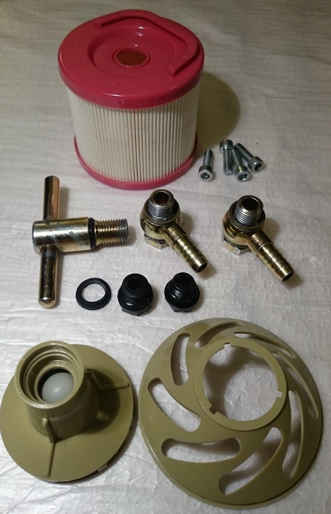

Her er en slik kopisak.

Hei.
Jeg ser ut fra andre bilder at dette filteret har innløpssiden til venstre.  Er det mulig å snu filteret 180 grader i festebraketten slik at innløpet kommer på motsatt side?  Dvs at at de fire skruen passer uansett hvordan det settes sammen.  Det blir liksom helt feil for meg å tekke slangene rundt filteret.
