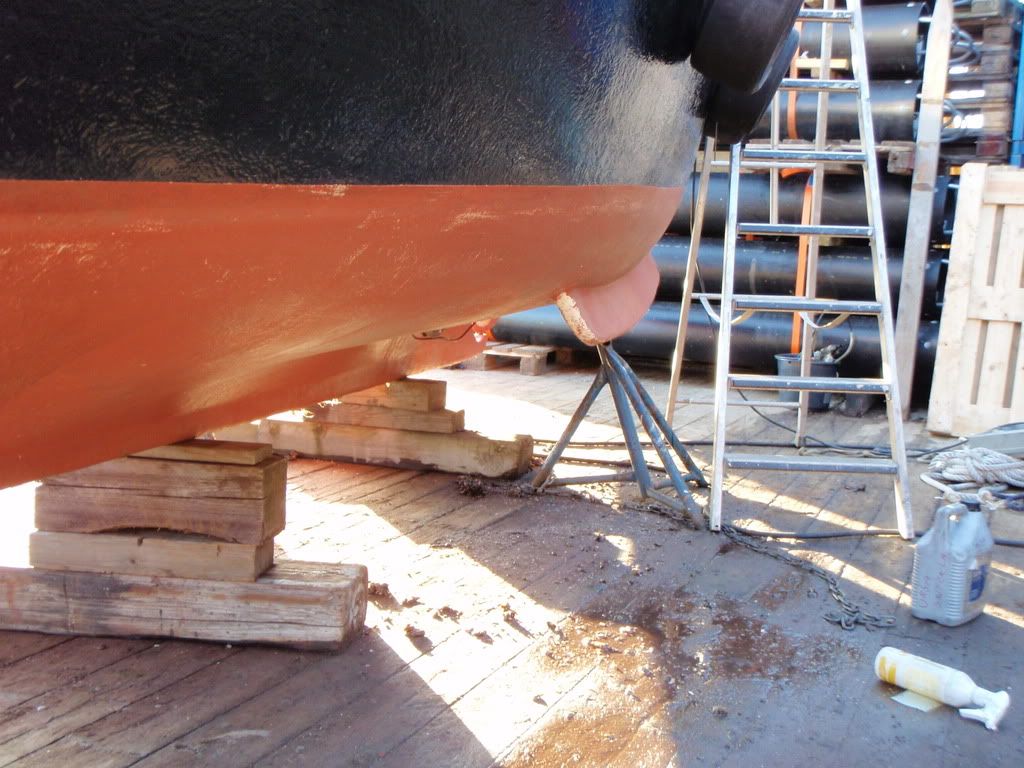

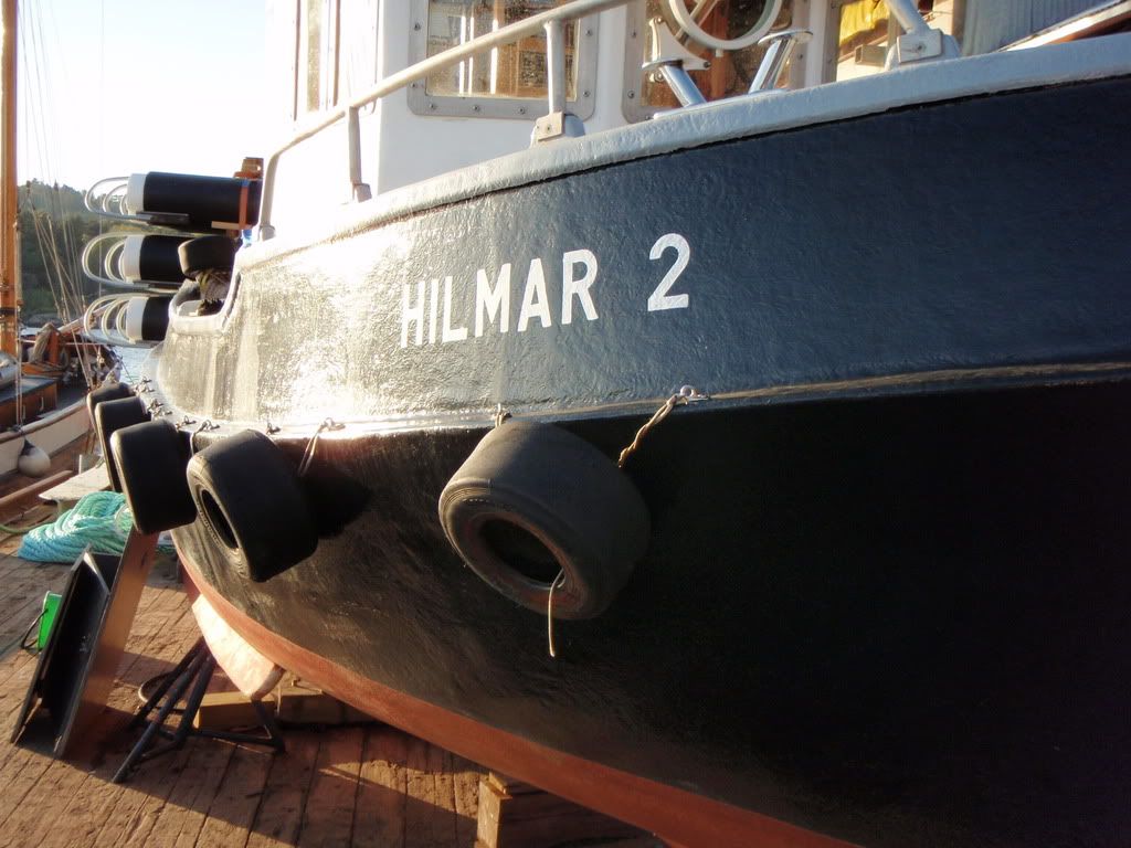

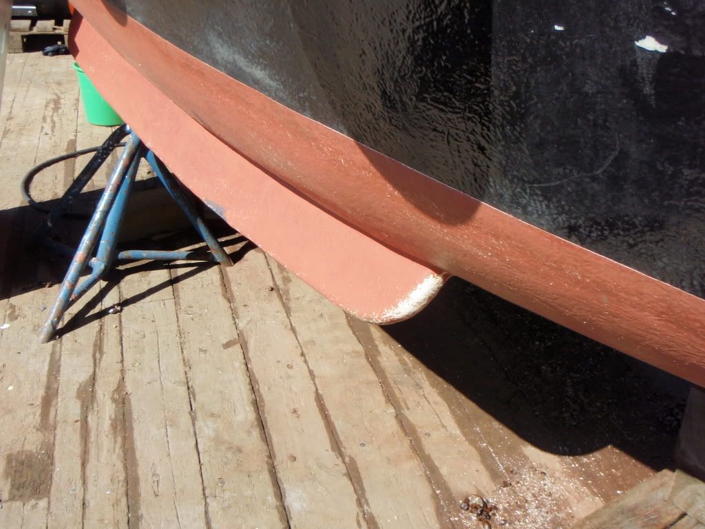

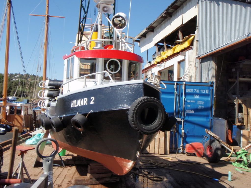

Hilmar 2 Svart 13.Februar.2009 Link til dette innlegget Svart 13.Februar.2009 Min versjon av Slingrekjølen.... Sitér dette innlegget Hilmar 2, jobber på slepebåten Gyltingen Link to post

Hilmar 2 Svart 13.Februar.2009 Link til dette innlegget Svart 13.Februar.2009 Sitér dette innlegget Hilmar 2, jobber på slepebåten Gyltingen Link to post
