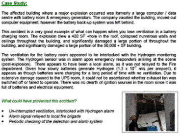

logget av Svart 2.Mars.2009 Link til dette innlegget Svart 2.Mars.2009 I beste fall vil man være beskyttet av sengebunnen og madrassen, men i verste fall gir ikke dette god nok beskyttelse. Jeg har sett trappeganer bli til pinneved, en baderomsdør blåst av hengslene og store materielle skader på interiør. Jeg har vært i båter som må gassevakueres av brannvesenet og hvor det meste av elektronikk og putetrekk må skiftes etterpå. Teksten er litt vanskelig å lese i den artikkelen jeg har skannet, men her har knallgass eksplosjonen blåst et 400 kvadratfot hull i taket på byfningen etc. Thermal runaway er slettes ikke uvanig i syre bly baterier, men selvfølgelig vil ikke alle tilfellene føre til en eksplosjon. Sitér dette innlegget Link to post
