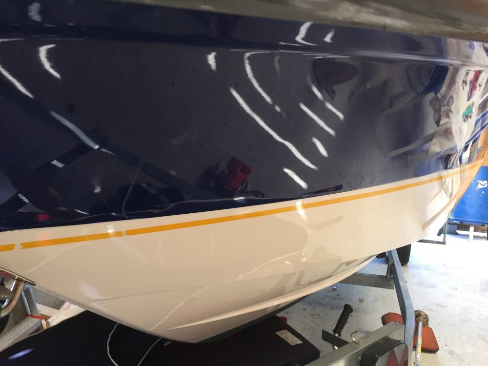

Her er min Askeladden som er 17 år
Polerer dere over klistermerkene også? Tenker på teksten. f.eks Askeladden C** Cruiser og stripene.
Jeg har tenkt å maskinpolere(Rupes LHR15 og Ibrid Nano) med middels grov pute og pasta(som tilsvarer fin på bil, er jeg fortalt). Deretter påføre Collinite voks for båt og polere den av igjen. Om dette ikke er fordelaktig vil jeg sette pris på et lite vink.
