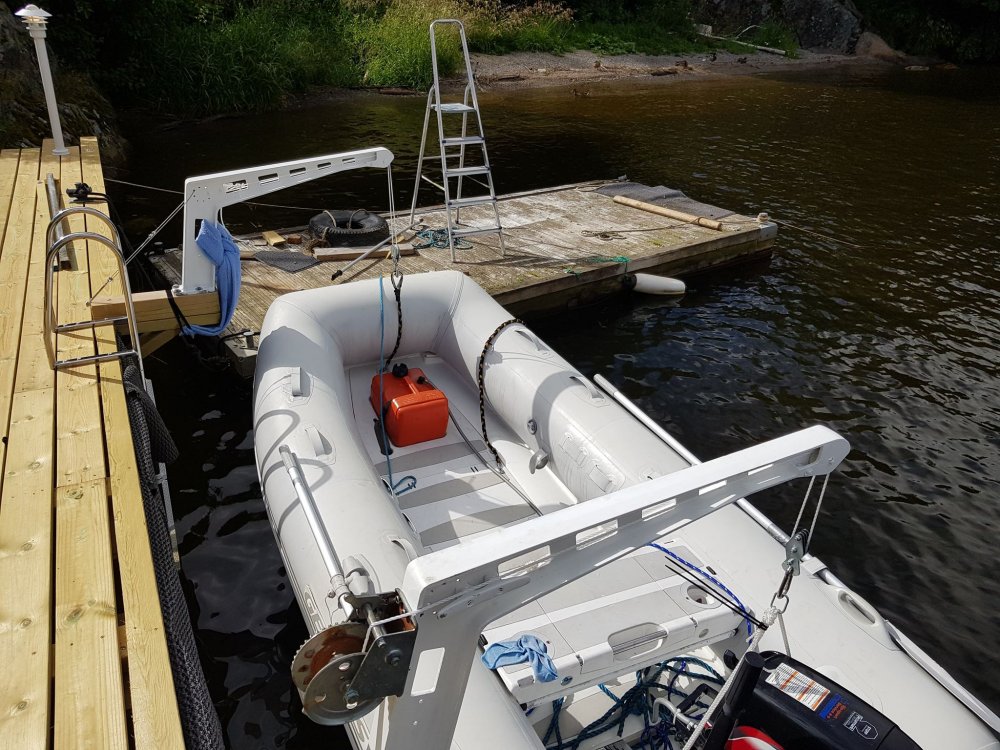

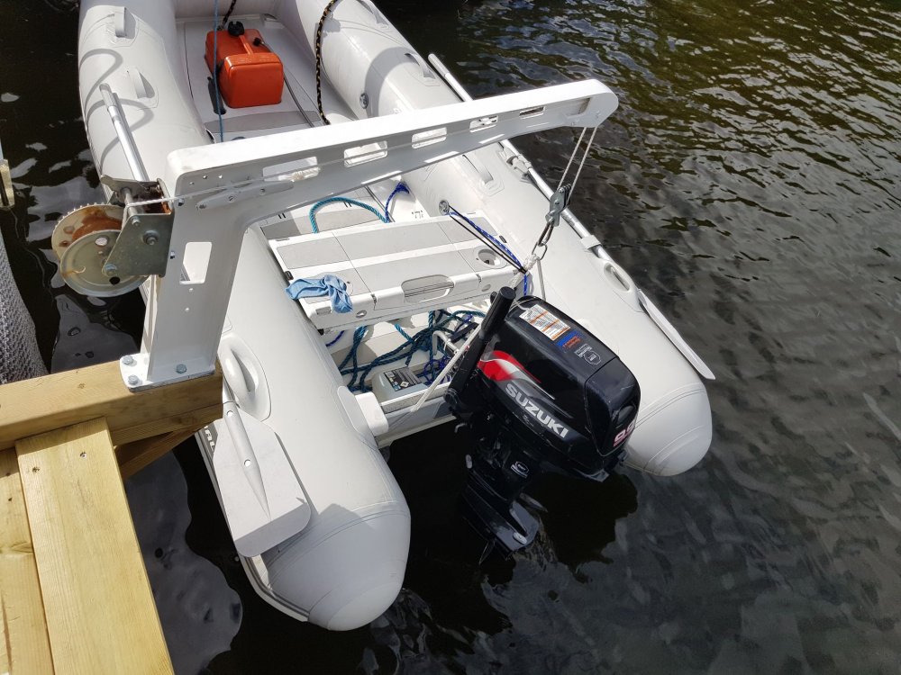

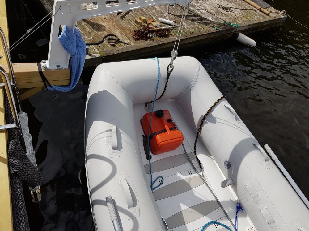

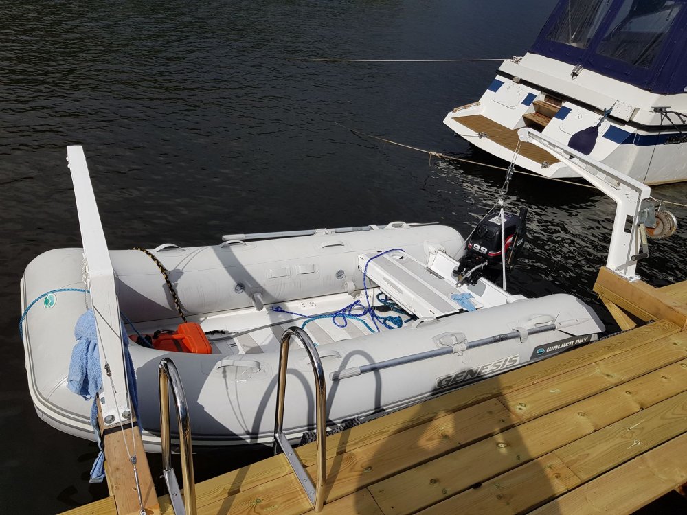

Løfter denne tråden igjen..
Holder på å pusse opp brygga hjemme. Har i samme slengen montert daviter på brygga for å løfte en 11 fots RIB ut av vannet. Den blir fort skikkelig skitten under og må stadig vaskes. Forsøker meg litt på hvordan jeg skal feste den i krokene... Problemer er at den har avtakbare bunnplater. Så jeg tviler på at jeg kan feste en krok i de platene, selv om de låses, er redd for at de vil begynne å bule i forkant eller slippe taket. Slik jeg har festet tauet i forkant nå, så ser eller ikke bra ut syntes jeg. Da det blir ett press og kan se ut til at det blir merker. Bak skal jeg nok løse det med å ha ett par øye-bolter på innsiden og ikke utsiden slik jeg har nå. Legger ved litt bilder og dette er som sagt på forsøksstadiet :wink:
Så takker for tips her...
