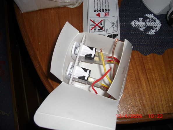

På min båt har jeg en separat pumpe koblet til slangen for vanninntaket, i tillegg til den pumpa som sitter i bakkant av toalettskåla.
Det samme ser jeg at min venn har kjøpt...en separat pumpe.
Det følger jo med en dobbel bryter (2 enkle), så meningen er vel att du skal kunne el. pumpe opp vann i skåla og med den andre bryteren pumpe opp vann OG trekke det ned i tanken.
Se på innlegg nr 3 Nimbuster. Det toalettet har elektrisk pumpe. Les hva jeg skrev der. Det eneste du skal gjøre er å koble de slangene som alerede sitter på det manuelle toalettet over på det elektriske. Det er ingen separat el. pumpe om det var det du hadde i tankene.
du skal vel bare ha 25 mm, septikslange på el.toalett, mens du bruker 38 mm på manuelt,det er på pga. at du fåt mere trykk i slangen med 25 mm på el.toalett
Jeg mener vel ganske bestemt at den ene pumpa henter vann, mens den andre som sitter på doen leverer "varene" til septiktanken...?
Mener at det er slik hos meg at den ene pumpa som sitter ved inntaket henter vann til skåla ved å bruke den ene bryteren, men den andre motoren og bryteren leverer til tanken. Det er vippebrytere som alternativt kan BÅDE hente og levere samtidig, nærmest som en gjennomspyling.
Den pumpa som sitter på doen, er vel en kvern som maler opp "varene" før det sendes videre til tanken, mens den første pumpa som er montert ved inntaket kun henter vannet?
Eller er jeg helt på jordet nå?
Nå gjetter jeg veldig mye her, men jeg ville trodd at hvis begge stussene er på pumpa, kan den trolig gjøre begge jobbene. Hvis pumpa har en stuss og den andre sitter direkte på skåla, er du avhengig av en pumpe til. Det virker ulogisk at vanntilførselen skal gå gjennom pumpa hvis pumpa ikke skal gjøre noe med det vannet.
Eller er det jeg som er helt på jordet?
