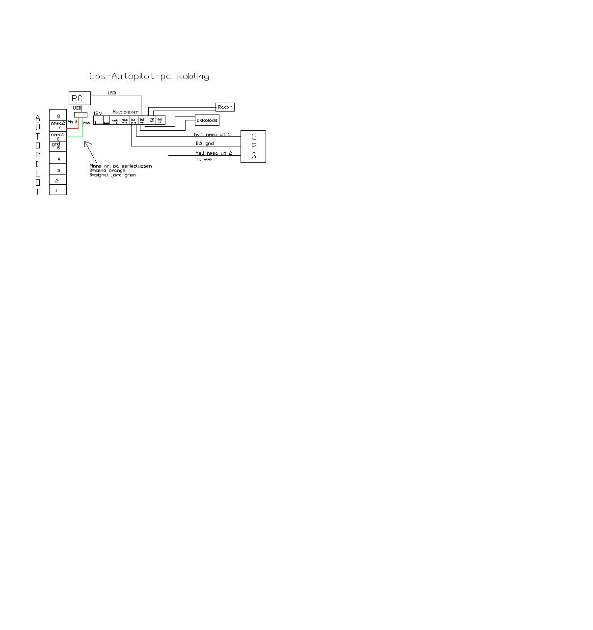

jonn Svart 3.Mai.2009 Link til dette innlegget Svart 3.Mai.2009 (redigert) Jeg holder på med det samme problemet, hva sier dere om det denne koblingen? Jeg spør for jeg vet ikke selv... Redigert 3.Mai.2009 av jonn (see edit history) Sitér dette innlegget Link to post
mateco Svart 3.Mai.2009 Emnestarter Link til dette innlegget Svart 3.Mai.2009 Dette ble for smått for mine glugger, selv når jeg klikka på for å se det hele, og satte brillene på nesa !! (Har du brukt snippen på et A4 men scannet hele arket ???) Av det lille jeg så virket det som noe også jeg kunne tenke meg å prøve! Har ikke fått kobla til autopiloten (Robertson AP22 tror jeg den heter) enda og har en ledig 9 pins comport ut fra PC'en!! Bjørn Sitér dette innlegget Jo mere man lærer jo mere kunnskap får man om hva man ikke vet !! Link to post
