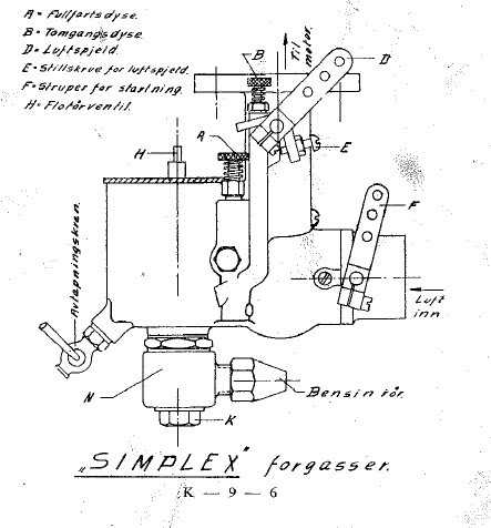

Executive Svart 3.Mai.2009 Link til dette innlegget Svart 3.Mai.2009 (redigert) Det en still skrue i forbindelse med gass spjeldet . Et slags endestopp. Dersom denne er stillt slik at du ikke får gassen helt stengt vil motoren ruse. Fra vår båt vet jeg at det ikke skal rare pådraget til ved ubelastet motor til turtallet når hysteriske høyder. Det vil si nærmere 900rpm . Høres voldsomt ut på en slik motor. Se bilde av Simplex forgasser. Ikke sikkert du har samme. Men prinsippet er sikkert likt. Moped gutta husker sikkert også denne skruen fra bing pling forgasserene Redigert 3.Mai.2009 av 2400Styling (see edit history) Sitér dette innlegget Skibsplast 15VS Hanto 24 Glen-L Two Plus Draco 2400 Styling Jeanneau Merry Fisher 755 If you don´t know any bad words, just buy a boat Besøk også www.flatsea.no DRACO entusiastenes Mekka Link to post
