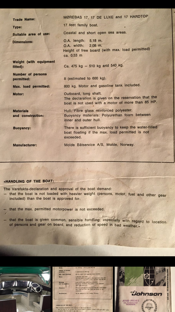

Siden informasjon er vanskelig å oppdrive om Mørebas 17 selv i 2018 svarer jeg på denne gamle tråden:
Skummet trekker vann. Jeg har 80 hk Yamaha fra 1993 på min, vekt med motor er ca 1000 kg. Skar hull i dørken, skummet er veldig fuktig. Skummet må fjernes, det tørker aldri ut. Båten min skulle veid 510 + 120 kg = ca 630 kg, i stedet for dagens 1000 kg.
