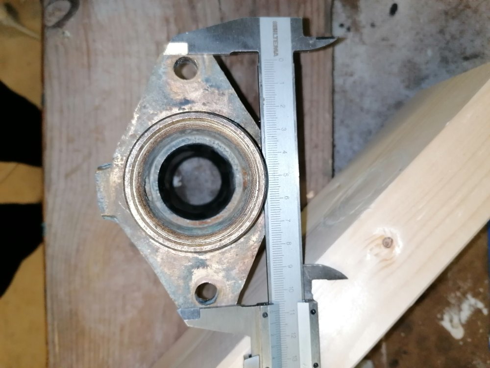

Marex rs Svart 9.Mai.2021 Link til dette innlegget Svart 9.Mai.2021 Sliter med samme problem, er dette bosvik eller sleipner, jeg trenger nytt stevnlager. Sitér dette innlegget Link to post
Marex rs Svart 9.Mai.2021 Link til dette innlegget Svart 9.Mai.2021 Sitér dette innlegget Link to post
VegJoh Svart 9.Mai.2021 Link til dette innlegget Svart 9.Mai.2021 Hva slags båt har du? Ser du har Marex som Nick. Kanksje denne tråden kan hjelpe deg? Sitér dette innlegget D5L Skibsplast 14 | Hobby 445 Exclusive | Uttern D55 | Askeladden 705 Voyager | Marex 280 Holiday | HR 435 | Viksund 310 St.cruz | Bavaria 36 Cruiser Link to post
