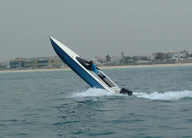

880 Svart 21.Juni.2003 Link til dette innlegget Svart 21.Juni.2003 Nei nei.... Bare høy planingsterskel, eller en halvplaner :cheers: Sitér dette innlegget Teori er når man vet alt og ingenting stemmer. Praksis er når alt stemmer, men ingen vet hvorfor. Praksis og teori forent: Ingenting stemmer, alt fungerer og ingen vet hvorfor. Link to post
Sydvesten Svart 21.Juni.2003 Link til dette innlegget Svart 21.Juni.2003 Heisann Jeg følte meg hjemme når jeg så bakgrunnen på bildet... Moskeen og bebyggelsen for øvrig er ganske lik her hvor jeg bor, i Qatar. Sitér dette innlegget Tar forbehold om skrivefeil i alle mine innlegg, slik at de som utelukkende er opptatt av mine skrivefeil og meg som person kan kose seg med det de kan.. Mine innlegg er også basert på min mening og oppfatning omkring temaer både her på forumet og i samfunnet ellers, dette gjelder også om det ikke er tatt eksplisitt forbehold om det i selve innlegget.. Det er bare de som føler seg underlegne som er beskjedne - de dyktige fryder seg over det de har utførtJohann Wolfgang von Goethe 1749-1832 Link to post
jkirkebo Svart 21.Juni.2003 Link til dette innlegget Svart 21.Juni.2003 Sånn går det når man ikke trimmer inn motoren før man drar opp i plan...:) Sitér dette innlegget Link to post
Jonny Svart 22.Juni.2003 Link til dette innlegget Svart 22.Juni.2003 Neida, motoren er akkurat passe den, det er bare båten som er for liten Sitér dette innlegget Link to post
jat Svart 23.Juni.2003 Link til dette innlegget Svart 23.Juni.2003 Ser ikke noe feil jeg. For det er vel bilde av en Scand Baltic? Sitér dette innlegget Link to post
