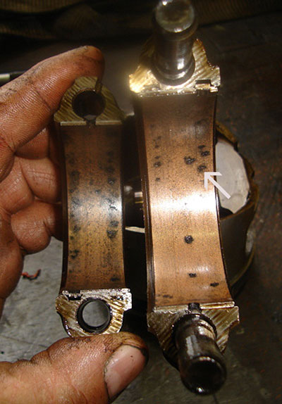

Smurph Svart 5.November.2009 Link til dette innlegget Svart 5.November.2009 Etter min oppfatning en klar myte-kandidat. Det tyske ordet for dette er 'Standschaden'. Nå er ikke jeg så stø i tysk ellers, men her er noen bilder som viser slike 'lagringsskader' i motoren: Sitér dette innlegget Bundin er bátleysur maður Link to post

Thorlyn Svart 5.November.2009 Link til dette innlegget Svart 5.November.2009 Innlegg Nr 8 viser tydlig hva som skjer når en motor står seg ihjel.. Desverre er vår bruk så liten ofte, at overhaling er på sin plass etter alt for få timer. Drømmestiuasjon må være og bruke båten jevnlig året rundt... Og starte opp hver 14 dag og kjøre halvvarmt gjør nok vondt værre kanskje.. Thats life. Derfor så er ikke Få timer synonymt med god motor.. tvert imot når alder spiller inn.. Ser jo det fra D-serie debatten.. det er jo flere eksempler på at D6 har gått flere tusen timer uten nevneverdig problemer.. taxier går lenge og vel siden kaldstart etc er sjeldent. Kun en ting og gjøre: BRUK BÅTEN MER Sitér dette innlegget Tomt for Diesel nå igjen!! Link to post

Bernt Svart 5.November.2009 Link til dette innlegget Svart 5.November.2009 Det jeg lærte var att brukt olje ineholder sot partikler som blir til svovelsyre når du blander inn kondensvann, resultatet blir som de rådelagerne dere ser på bilde i post nr8 Tæring av lagermetall. Derfor skulle det byttes olje om høsten og ikke om våren. Bernt Sitér dette innlegget Link to post
