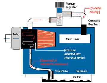

Har problemer med min walker airsep som ligner på bildet under, men uttaket mitt på motor er lavere på motorblokka og lavere enn filteret og det blir liggende olje der til det blir som en vannlås og til slutt blir en større mengde olje blåst inn i filteret og sugd inn i turbo :confused:  :confused: (oljeslangen går altså under filteret og i en bue over og inn på toppen av filteret)
Eg og en kompis tok en test igår og kjørte båten i plan (marsjfart) mens han løsnet slangen fra toppen av filteret. Etter en stund ga eg full gass og da blåste det plutselig en god del olje ut av slangen (kanskje 1/4 liter). Trenger filteret en vask? Hvordan regjøres det ? Motoren får ikkje for lite luft
 Det er en cummins 5,9 bta 330hk. Der er heller ikkje gjennomslag. Motorblokka er fabrikkoverhalt og har gått ca 150 timer. Kjører ofte på 12-1400 omdreininger, men på lengre turer drar eg den opp i plan en 15 minutters tid på slutten....
Har vurdert å legge  uttaket til åndinga på ventildekselet som på bildet... tips ønskes
Her er en skjematisk diagram av systemet. Den lille filteret i tråd med veivhus gasser slangen
er regulatoren, og regulerer veivhuset press.

Uten å være noen ekspert synes jeg det høres rart ut med uttak et stykke ned på blokka??
Jeg valgte å sette på Racor sitt CCW system med frittstående filter på min QSB 5.9
En av grunnene var at jeg kunne montere filteret slik at det ble fall i slangen fra ventildeksel til filter, samt fall på retur til bunnpanna. Lagde en brakett og satt den utenpå intercooler.
Eneste stedet det ikke er fall er fra CCW filter og til innsug ved turbo men der er det ikke mer oljedamp igjen.
Kan virke som om det kommer vel mye olje/ damp fra motoren din. Jeg har kjørt ca 700 timer med mitt system. Byttet filter etter ca 400 timer (kontrollerer jevnlig og filterhus har blow-up indikator) og det var da ikke engang mettet nok til at det hadde dryppet i bunn av filterhus. Returslangen til bunnpanne har dermed aldri sett olje.
Mener jeg postet noen bilder når jeg satt inn systemet i 2013 eller 14. Søk på Racor CCW så finner du det nok :-)
Mvh. SAP
Uttaket er vel bare et par cm under toppen av blokka, men blir nok en stor høydeforskjell hvis uttak flyttes til ventildeksel. Det vil vel kanskje hindre oppsamling av olje i slangen.

Her er et bilde av hvordan det er på motoren min. Man ser den gråbrune slangen fra uttaket til det lille filteret og slangen videre under hovedfilteret og opp på toppen av filteret. Når man sammenligner med bildet i post 14 så mener eg at eg kanskje kan fikse problemet med å lage et nytt uttak til åndingen på ventildekselet og dermed fjernet "vannlåsen". Da slipper eg kostnaden med å kjøpe nytt utstyr tenker eg
