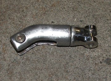

Tenkte at jeg måtte få tillaget en knekk på selve svivelen. Kappa derfor av svivelens gaffel på ankersiden. Hadde en vinkeljern stump i 316 stål som jeg kappet ut et mellomlegg som jeg fuget opp. Biten utgjør en vinkling på gaffelen på ca. 30 grader.
Etter å ha sveist opp og slipt/polert ble svivelen seende slik ut.

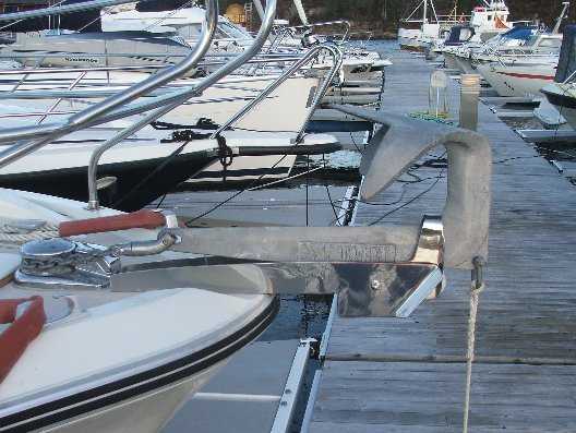

Full av iver nedi båthavna for å teste. Men dessverre med elendig resultat:
Ikke akkurat slik jeg hadde sett for meg ankeret ”selvrette” seg !
Etter flere forsøk viste det seg at ankeret hadde 50/50 % sjanse for å havne riktig. Hele hensikten med knekken var borte!!
Nærmere studering viste at svivelen nådde å gli over rullen før den begynte å løfte.
I det svivelen havner på rullen og begynner å vippe, så har ikke svivelen plass til å vri seg. Samtidig så virket det som friksjonen mellom svivelen og plasthjulet ble for stor.

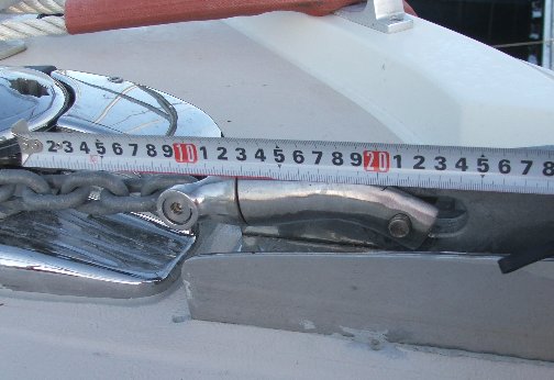

Således konkluderte jeg med at selve svivelen må være utenfor rullen når den begynner å vippe og at lengden på klumpen må økes for å oppnå dette.
Mål av maks mulig lengde ble tatt.
Klumpen ble tatt med hjem og på ny kappet opp og sveist slik jeg mente den burde være. En akselstump i RF kvalitet fikk gjøre nytta som forlengelse.
Klumpen med svivel ferdig sveist, slipt og polert. All sveising er gjort med fuger og jeg anser derfor ”konstruksjonen” som homogen.
Bestemte meg for at dette fikk bli mitt siste forsøk, uansett utfall!!
Klumpen ble derfor smurt godt inn med syre for passivisering. Lot den stå i ca. 1 times til før del ble behørig skyllet av med rikelig vann.
Så var det å prøve igjen!!
Og denne gangen viste det seg at svivelen rettet ankret i de fleste tilfeller. Noen ganger måtte jeg ”jokke” frem og tilbake før ankeret rettet seg, men det ser jeg på som en mindre skavank. Det viser seg også at selve svivelen får litt motstand når den skal virke ”på skrå”. Selve svivel funksjonen består kun av hodet på en umbrako-bolt imot kransen av et bolt-hull.
