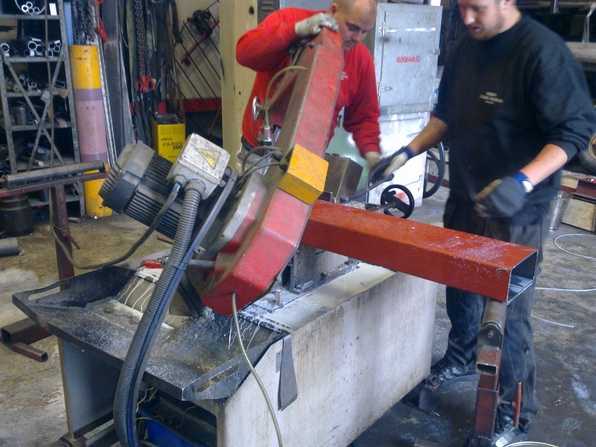

Ribtjenester Svart 23.September.2010 Emnestarter Link til dette innlegget Svart 23.September.2010 Her har stålet kommet:) Her er vi igang og skjære tverr bjelkene Her er sidevanger og tverr bjelker kappet. Her er 12 meter stål i saga. Her er tverrbjelkene kappet i 30 grader og blennet i enden med 8mm plate. Her er akseltappene som skal sveises inn i bjelkene. Her er hoved bjelken i 8mm stål og 12meter på vei inn i saga Takk for hjelpen så langt Andre Flere bilder kommer:) Sitér dette innlegget www.ribtjenester.no Link to post

Ribtjenester Svart 23.September.2010 Emnestarter Link til dette innlegget Svart 23.September.2010 ser ut til at du har litt jobb foran deg Vi brukte 3 timer på og kappe matrialer, og det går ca 5 timer til sveising. hilsen MOrten Sitér dette innlegget www.ribtjenester.no Link to post
