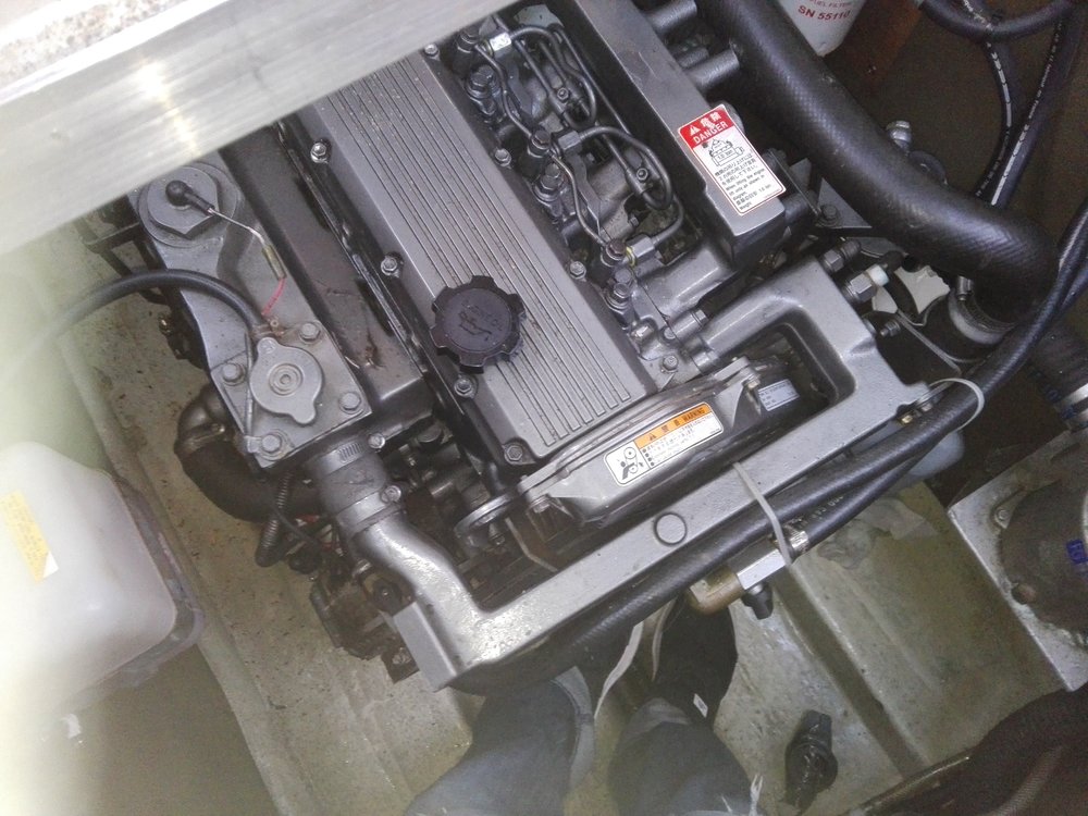

Whiskey Svart 8.Oktober.2017 Link til dette innlegget Svart 8.Oktober.2017 Beklager å rippe opp i en gammel tråd, men tenkte å gå igang med dette selv. Den bøylen/røret som går foran reimhuset på bildet, hva er enkleste måten å flytte det på, er mye slanger og sensorer koblet til (defroster, varmtvann osv), må alt bort, og røret fjernes helt, eller er det enkelt å bare løsne og dytte til side? Og er det noen pakninger der som må byttes når det settes tilbake? Sitér dette innlegget Baltic-pappa Link to post
tilplan Svart 8.Oktober.2017 Link til dette innlegget Svart 8.Oktober.2017 Det er en pakning mellom røret og toppen. Byttet selv reim i vår. Grei jobb som ikke er vanskelig om du er nøye med å sjekke merkene for riktig posisjon. Verkstedhåndboka tror jeg ligger i dokumentarkivet. Mener at vi løsnet litt ekstra helt til høyre for å få delen til side. I tillegg klarte vi å miste den ene bolten fordi jeg prøvde uten å lage litt plass først. Kjøpte SKF reim og strammehjul hos eurodel.no mye billigere enn originalt. Skrev om det i en annen tråd. Lurer på om det var i den med alt om Yanmar. Sitér dette innlegget Link to post
