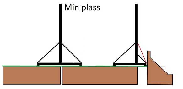

Driver å planlegger å få tilpasset båtplassen min med utriggere.
Utriggerne er 8 meter lange. Feste inne ved bryggen er ca 150 cm brede og henger i 2 hengsler som skal tres nedpå en planke eller lignende.
den U'en som skal tres nedpå er 10 cm bred og 20 cm lang. Så planken som skal festes foran bryggene må være på 6 meter lang, 20cm høy og 10 cm tykk.
Men, den ene utriggeren må modifiseres litt, årsaken er at nabo brygga på BB side stikker mer ut enn min, så jeg får ikke den utriggeren til å ligge på skillet mellom båtplassen min og naboens. Men vil "spise opp av min plass.
På andre siden har naboen bygget brygga lik som min, så der kan vi få skille mellom oss og kan bruke utriggeren som skille mellom oss.
Men, for å få utnyttet plassen helt på BB side, så må jeg kappe av litt av metallet som støtter bom'en for å forkorte den litt.
Men, her er jeg redd det kanskje vil svekke bom'en litt.
I dag så er det 71cm fra bommen og ut til enden hvor hengselen er. Men på grunn av brygga som står i veien, kan den maks være 25cm.
Da vil bom'en rett ut fra min brygge og jeg blir liggende på rett plass. På tegningen har jeg kappet den inn på ene siden, og sveiser på et ekstra "ben" eller støtte fra bom til der hengselen sitter. Dette for for å kompensere for lengden som er kappet bort.
Foran på min brygge, vil jeg som nevnt feste på en stk lang tykk planke/drager eller hva det heter.. den kan kanskje forsterkes av et vinkeljern eller noe slikt, vil det hjelpe litt med de kreftene som vil påvirke utriggerne?
Ref tegning:
De brune er bryggene, den grønne streken er den tykke planka som skal holde utriggerne.

Studerer skissen din og det slår meg at det ekstra støtte staget (rødt) ikke vil gi deg den motstandskraften du er ute etter. Vinkelen på ca. 15 grader blir for liten til å gi noe effekt. Det er ikke for ingenting disse stagene er festet i 45 grader som gir maks motstand.
Momentet er lik kraft gange armen.
Redigert av jawik (see edit history)
The old don't have to worry about avoiding temptation. When you're old temptation avoids you.
Den delen som han skal forsterke er 25 cm ut fra bommen og et stag der inne som peker 45 grader gir liten effekt til bommen. Og forlenge dette utover gir enda mindre effekt til bommen.
Da er jeg mere enig i index sitt foslag.

Stort sett er det en svak strøm oppover elva, altså fra venstre til høyre i bilde..
Jeg ligger i "bakevje" eller hva dem kaller det, så den går svakt oppover stort sett.
Men med høyvann så hender det at strømmen går nedover.
Det skal sies at vannet varierer ca 2-3 meter i løpet av sommeren.

Tja, kanskje indeks sitt forslag er ok men er litt betenkt over å ikke ha hengslene på linje.
Ved forskell på to til tre meter vannstand ville jeg ikke gjort det slik. Ved bruk av tre hengsler så går det galt.
Ingen av stagene har noen forsterkende effekt på utliggeren utenfor punktet de er festet til denne.
Ved korrekt dimensjonering (av skråstag, hengsler og innfesting) så knekker utliggeren i punktet ytterste skråstag(ene) er sveist til utliggeren.
Hengslene kommer jo på linje da.. jeg må jo lage det til slik at de blir i samme høyde osv.
Jeg kan ikke se noen ulempe med å ha 3 hengsler på den, siden hele greia beveger seg likt.
