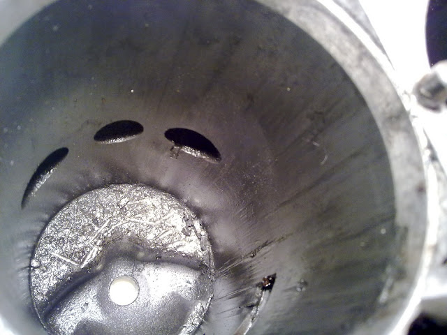

her er bilder av skaden i sylinder #1: ringen har vrengt seg over og laget hirosjima i sylinderen, årsak ukjent.

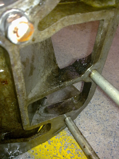

Her er skade nummer 2, sprekk imellom eksosavløpene. Dårlig kjøling?
Det jeg tenker om den siste skaden er at den har vært der en stund mens motoren var i drift. er det mulig å sveise i godset så man får sammen disse? og hvor mye bæring er det strengt tatt i den tynne veggen?
#1 er den første som går ved for dårlig kjøling ( øverste sylinder ).... om det er direkte det som er årsaken her ??, kan ihvertfall ha vært starten på problemet .
Impelleren bør byttes hvert andre år på disse motorene, siden motorene ikke har noen termostat som kan styre temperaturen har de heller ikke så mye ekstra å gå på ( slitasje på impeller )...
Design messig lever disse motorene litt på kanten :yesnod: , men riktig vedlikehold og fornuftig bruk holder de fint.
Standard skade, ikke så mye å bry seg med, de fleste motorene har/får denne sprekken.

Har ingen erfaring med å bytte sylinderforinger på disse motorene, men VET de er å få tak i ( Advaced Sleeve i LA har de i sortimentet )
Men før du går så drastisk til verks.... ta og rens opp sylinder skikkelig, aluminiums rester som er smurt utover sylinderveggen kan vaskes bort med syre ( IKKE få noe på selve blokka), kan også bruke avløpsåper ( den flytende du får hos en god rørlegger ), denne smøres på aluminiumen... etter litt tid vil du se at den etses bort ( selve sylinderen blir ikke skadet ) .
Grunnen til at en bør bruke noen kjemikalier for å fjerne aluminiumen er at den VIL tette igjen stenene i en sylinderhon eller lignende verktøy .
Når det er gjort bør du få sylinderen målt ( se etter, diameter/urundet og koniskhet ).
STD boring er 2.875" ( 73,025 mm ) , disse motorene kan bores 0.015" ( 73,406 mm ) og 0.030" (73,787 mm ) over.....
Så hvis ripene blir borte ved å borre .015" eller .030" over er det bedre en å sette inn ny sylinderforing ....
Stemplene du bør kan bruke er ... Mercury, Sierra, og ProMarine, disse holder en god kvalitet og er tilpasset motoren.
IKKE bruk stempler ifra Wiseco, disse er IKKE å anbefalt å bruke i en rekke sekser :smash: ( oppfører seg anderledes enn OEM stemplene, er ikke kompatible med OEM ringer ( leveres som STD , .020" og .040" ? )
Pass på å kjøp riktige stempler... er flere typer til disse motorene .... noe passer dog til flere ....
Regner med at du skal ha 3 rings "high dome" stempler uten "power port" ?? kan dog bruke med "power port" også ...

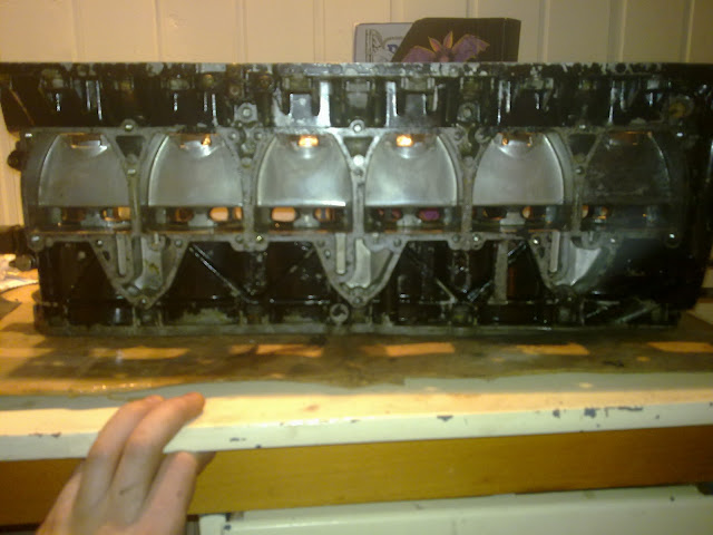

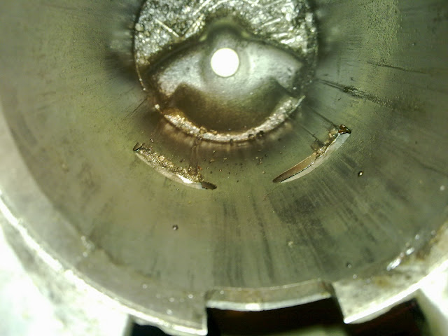

ingenting hadde vært med tiltalende enn å borre opp denne her, men portene er banket sund:
og videre:
du kan også se at den har fått litt for mye skraping til at borring er mulig:
Så ikke bra ut nei :nonod: .... MEN det finnes muligens et annen løsning, dog det krever litt jobb ...

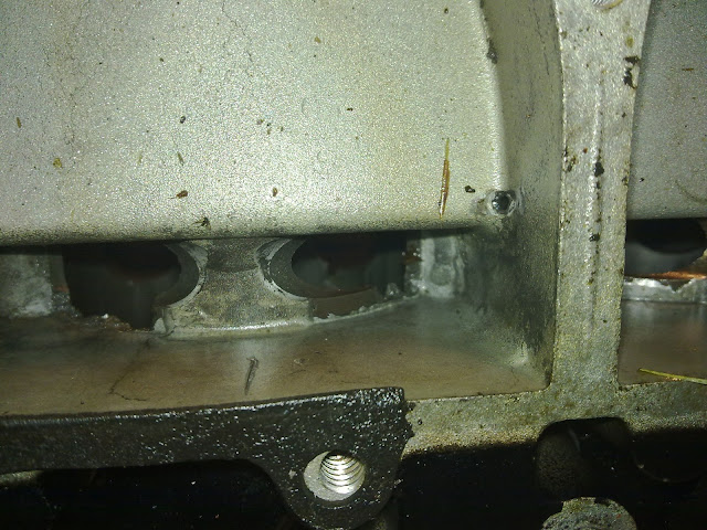

Dette er en 1972 140hk blokk som jeg har liggende... se nøye på portene, og da spesielt høyden på portene ...
Kunne du fjernet skaden ved å å frese portene litt høyere ?? har ikke det nøyaktige målet i hodet nå men tror det er nesten helt i kant med aluminiumen .... kunne dette i kombinasjon med borring rense opp skaden ??
Du må også gjøre dette på alle sylinderne + åpne litt på eksos siden ...
Ulempen er 20+ hk og litt høyere bensinforbruk... må også enten bytte forgassere eller ihvertfall endre hoved dyser ...

Ifra en 1972 Mercury 140 hk ( 150 hk motoren var nesten helt lik...hadde i tillegg en power port innfrest i sylinderen )
Et nærbilde av portene....ikke helt den beste kvaliteten men ....
Eventuelt noe slikt... men er antagelig ALT for ekstremt for en bruks motor... er ifra en 180 hk ( ca 180hk , vet ikke eksakt ) racing motor ( Mercury TII, se signatur ... )
Begge typer porting går egentilig ganske høyt... den midtre porten på TII motoren er en avart av power portinga brukt på standard motorene, er også et helt spesielt deksel som leder bensin/luft blandinga inn den porten ....

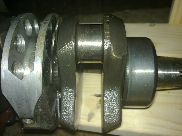

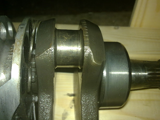

Men jeg undres på om veiva kan reddes, her er bilder:
Rengjør skikkelig først, er det sprayet på noe olje her ??
Små merker i lagerflatene kan fjernes med 320 slipe lerret ...
En grunnregel er at hvis du kan kjenne sår/hakk med neglen er veive vrak... men såfremt skaden IKKE går over hele bredden KAN veiva muligens brukes ( betinger at skaden havner ca midt på nåle lagret og ikke på enden av nåla )...
Hvis det er den minste kjangs for at skaden KAN hindre nåle lagret å rotere... har du antagelig veivhavari etter få minutter :nonod: .
Ta å demonter reed blokkene også... sjekk hvordan labyrinten ser ut ( sporene inne i hullet rundt veiva ), er det skarpe fine kanter eller er det tydelige bevis på at det har vært kontakt med veiva ( redd blokkene fungerer som extra "bære lagre" på høyere turtall ... skade her betyr slitte bære lagre på veiva... )
Øvre og nedre kule lagre... hvordan er de ??
Koyo/SKF/? 5206 ( Øvre bærelager L6 )
Koyo/SKF/? 6206 ( nedre bærelager L6 )
Er standard lager som kan skaffes hos de fleste lager hus.

ja det er et tynt lag med bevaringsolje på her, jeg skal ta veivene under lupen i dag å se hva jeg finner ut.

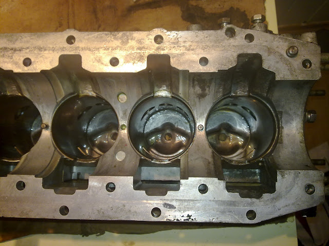

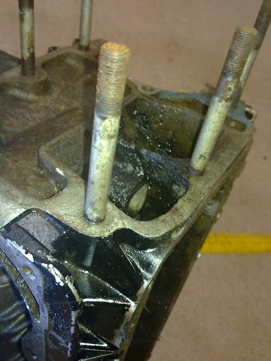

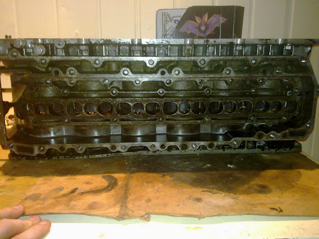

men det er er en skavank til på blokka:
Jeg har ikke et bra bilde av sylinder #3, bare et som er tatt etter at jeg sprayet bevaringsolje på så det er umulig å se ripene. Skal se om ikke jeg får tatt noen flere bilder av blokka i løpet av morgendagen.

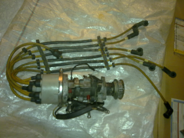

Fordeler:
Styreboks:

Blokk sylinder #3:

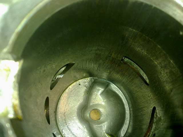

Fant litt overflaterust i sylinder #1 etter at jeg har slurvet med oljen. tror det går vekk ved en lett honing:

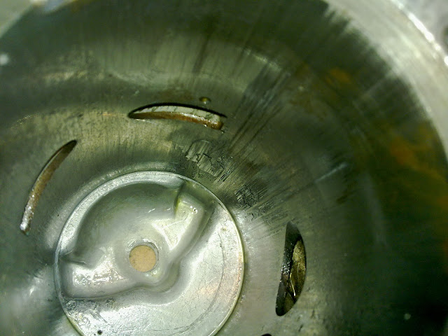

er litt usikker på hva som har sjedd på nederste sylinder, er noe misfarging og de har skrapet av noen avleiringer av noe slag, port og foring er ikke berørt og motoren har vært i operasjon etter dette:

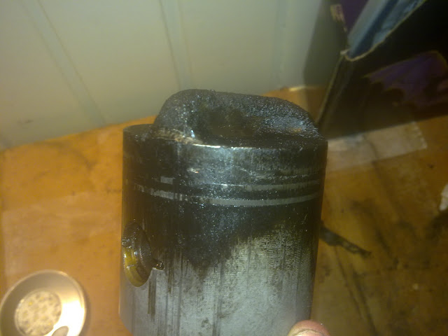

Stempelet som forårsaket havariet i sylinder nr#3, kansje du kan si litt om hva som har sjedd:
Motoren ble stoppet manuelt når den sto på tomgang å gikk når han hørte den begynte å gå ujevnt og ble ikke startet etter det.

Dette er en 79 modell så vidt jeg vet. Mannen som har eid den er fast kunde hos erling ravn og har behandlet motoren pent.
Siste modellen med fordeler da, ADI tennings systemet kom ca midt i 79 ..

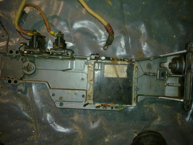

Ifra en Mariner motor ?? ( farven på plata med switchboxen )
Noe forurensing av noe slag ??, defekt plugg som har skapt en ufullstendig forbrenning ?? er alle sylindere STD ?
Detonation ....
Årsak...
For mye fortenning, fortidlig i turtalls området .
For stor propell til båten ( klarte ikke å oppnå MAX WOT )
For tungt lastet båt ( klarte ikke å oppnå MAX WOT )
Generelt, motoren har jobbet for tungt ...
På disse motorene ( og de fleste andre utenbords ) justerer gass pådraget først tenninga, så hvis en er uheldig kan en få MAX fortenning på ALT for lavt turtall... grunnen til at det er #3 som går først.... er den sylinderen som går mest magert ( #4 fores av samme forgasser men får litt mere bensin pga gravitasjonen ) ... første som skjer er at "øyenbrynet" på stempel toppen begynner å smelte ..
De 2 midtre sylinderne går også litt varmere ( er i senter på motoren ) .

Viser nr 1, 2, 3
om du går god for at veiva er innenfor spec er alt i orden, tror du den trenger balansering?
høres det fornuftig ut å bytte den veiva mot blokk og fordeler? da er jo alle fornøyd :flag:
Hadde brukt veiva jeg :yesnod: ... balansering ? skader ikke, MEN tror ikke det er noen vits, er mere å hente på stempler og råder ( lik vekt på alle like deler )
Tja, hvorfor ikke :smiley:

Hvordan ser blokka ut ellers ?? tenker på gjenger og eventuelle salt avleiringer i kjøle kanalene .

det man kan si om den er vell at det ikke er noen nevneverdige saltavleiringer, alle skruer var lett å få av, ingen nevneverdig koksing i eksosen, det virker som den har fått bra kjøling hele veien, ingenting er deformert av varme. eksosdekslet gikk også veldig lett av. Ingen knekte skruer på demonteringen, trengte ikke bruke varme engang.
Dette er en helt annen historie enn den jeg setter i stand med det nye tenningssystemet, der satt alt fast, du ser jo bildene fra eksosen tidligere i posten, mye knekte skruer og mye banning, knekte verktøyet til å ta ut de knekte skruene med... sabla liv :headbang:
Det virker som motoren ikke har fått ordentlig kjøling over lang tid.
Pleier å gro fast godt på saltvanns motorer, så det var positivt ...
