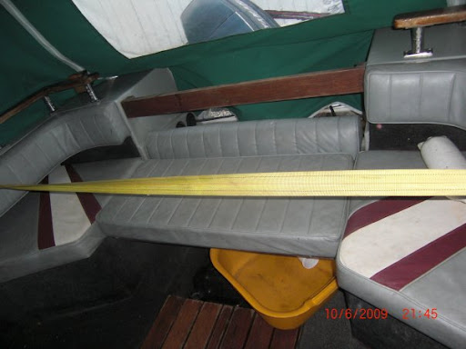

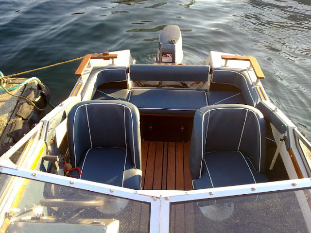

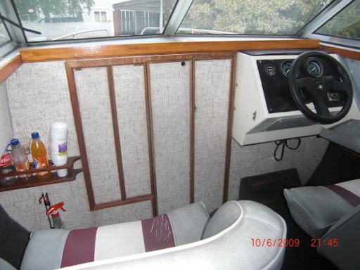

spirit185 Svart 6.Januar.2011 Emnestarter Link til dette innlegget Svart 6.Januar.2011 Da var det dags å oppdatere innlegget. prosjektet havnet litt på vent etter at jeg foretok en komplett opppussing av båten den skal stå på, dette kommer i egen tråd men jeg legger ut en smakebit her før det kommer flere bilder av siste sluttspurt på motor prosjektet. Nå er veiva målt og polert på verksted, og blokka borret, byttet foring på og honet så den er som ny. ting begynner å bli klar for montering nå, setter den jobben med spesialverktøy vekk til verksted denne gangen, så om noen uker skal jeg forhåpentligvis ha en fungerende powerhead i mitt eie etter veldig mye frem og tilbake. litt fint å få kommmet litt videre her så jeg får et prosjekt til på lista over fullførte prosjekter. vinteren gikk med til å pusse opp båten, jeg kjøpte denne gamle rønna her: legg merke til den håpløse plasseringen av seteryggen bak i midten... hva har de egentlig tenkt på her? det måtte skrus om. og reiv ut alt av morkent trevirke i den og peisa den i sammen, reiv setan ned til glassfibern, bygde de opp på ny og fikk en meget flink seilmaker til å sy trekk til de. det ser slik ut nå: mer at dører og dørlister enda er mangelvare, nådde rett og slett ikke de etter å ha saget sund hele båten innvendig å rebygd den... skal få det gjort før sjøsetting i år. tenker kansje aluminiumslister og tykke plexiglassdører. skal oppdatere med med den motoren så snart æ får samla opp no o ringa å no sånt dill æ treng for å montere den. Har noen shimssett til de her motoran btw? de fabrikere det på verkstedet om ingen har, men hadde vært kult om nån hadde øvre og nedre sett liggende. Sitér dette innlegget Link to post
