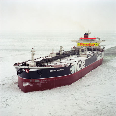

Gunga Din Svart 2.Februar.2010 Link til dette innlegget Svart 2.Februar.2010 her er en intressant 'båt' Stena Arctica isklass 1A Super ...Extrema isførhållande......>100 cm tykk is Verden største istanker....noter att hun har bulb ! Sitér dette innlegget S/Y Gunga Din Link to post
Rolf Svart 2.Februar.2010 Link til dette innlegget Svart 2.Februar.2010 Verdens største istanker? - her er en som er større: Elisabeth Knutsen For sammenligningens skyld: Stena Arctica, Tanker, Dwt: 117099, Cu m: 130213, Blt: 2005, Hyundai H.I., Flag: Finland, L: 249,79m, B: 44m, D: 15,42m, Class: Det Norsk Veritas, Iceclass 1A,Hull: D/Hull, Engine: B. & W., 22585 B at 105 rpm, Speed: 14 knots, Elisabeth Knutsen, Shuttle Tanker, Dwt: 124758, Cu m: 136001, Blt: 1997, A.E.S.A., Flag: Norway, L: 264,7m, B: 42,5m, D: 15,65m, Class: Det Norsk Veritas, Iceclass 1A, Hull: D/Hull, Engine: B. & W., 27160 B at 127 rpm, Speed: 14,6 knots Sitér dette innlegget Rolf som trives best med Sommer, Sol og Sørland "Seier venter den, som har alt i orden - held kalder man det. Nederlag er en absolutt følge for den, som har forsømt at ta de nødvendige forholdsregler i tide - uheld kaldes det" Roald Amundsen Link to post
Rolf Svart 2.Februar.2010 Link til dette innlegget Svart 2.Februar.2010 (redigert) Dette er såvidt jeg kan se verdens størtse tankskip med isklasse 1A: Mt Alaska Alaska, Tanker, Dwt: 163250, Cu m: 173803, Blt: 2006, Hyundai H.I., Flag: Greece, L: 274m, B: 50m, D: 17m, Class: Lloyds Register, Iceclass 1A, Hull: D/Hull, Engine: B. & W., 25680 B at 91 rpm, Speed: 15,6 knots ++ Men Stena har jo alltid vært "verdens beste" på markedsføring med glossy brosjyrer med masse flotte (retusjerte?) bilder....... Redigert 2.Februar.2010 av Rolf (see edit history) Sitér dette innlegget Rolf som trives best med Sommer, Sol og Sørland "Seier venter den, som har alt i orden - held kalder man det. Nederlag er en absolutt følge for den, som har forsømt at ta de nødvendige forholdsregler i tide - uheld kaldes det" Roald Amundsen Link to post
Gunga Din Svart 2.Februar.2010 Link til dette innlegget Svart 2.Februar.2010 1A har disse isklass... >50cm is ......svåra isförhållanden 1A Super er mer enn 100cm..... Sitér dette innlegget S/Y Gunga Din Link to post

Rolf Svart 2.Februar.2010 Link til dette innlegget Svart 2.Februar.2010 1A har disse isklass... ++ 1A Super er mer enn 100cm..... Ok, det er sikkert en forskjell på klassen, det fremgår dessverre ikke av mitt Clarkson Register der de alle står med 1A inkl. Stena Arctica. Neste Oil som operere henne for tiden kaller det også 1A..... Men det er flotte skip alle sammen. Sitér dette innlegget Rolf som trives best med Sommer, Sol og Sørland "Seier venter den, som har alt i orden - held kalder man det. Nederlag er en absolutt følge for den, som har forsømt at ta de nødvendige forholdsregler i tide - uheld kaldes det" Roald Amundsen Link to post
