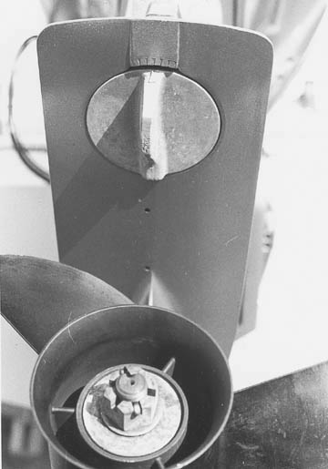

1. Er det noen som vet hva "jernstangen" ringet inn i rødt på bildet under er?? Er det riktig at dette er gir stangen? Er litt redd for hva som kan skje om den knekker en dag på sjøen.

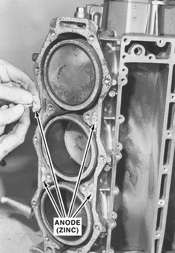

2: Ledningen ringet inn i blått tror jeg er jording. Burde ikke den vært festet på motoren? Noen tips til hvor??

Den stanga er giroverføringen ja. Kan ta av eller justere giret med en kontramutter som sitter på stanga.
Jordingsledningen er vel for at alle deler skal ha kontakt med sinkanoden,slik at det ikke tærer på selve godset i motoren.
Er det ikke et skruehull i nærheten av den? Må kanskje leite litt.

Har lest litt mer rundt. Viser seg at gir stangen(gear rod/shift rod) på yamaha før 1993 ikke er laget i rustfritt stål. Så de ruster rett og slett til de knekker.
Så jeg får håpe den holder en stund til.
Om den ryker så må lower unit'en og powerhead(motorhus) av. Og det kan jo bli litt vanskelig å få av motorhuset har jeg lest ettersom boltene sitter godt fast etter såpass lang tid i saltvann.
Er det noen som vet hvor lang tid en slik jobb vil ta på et verksted? Det kan jo koste litt å reparere en så gammel motor. Bør jeg kanskje vurdere å selge den som delemotor og kjøpe meg ny motor om den ryker?
