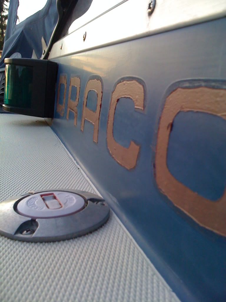

Tror neppe noe av gelcoat, plastflater o.l. har ikke sett snurten av pleie på 20 år! Dette ser ikke bra ut, og viser seg som matthet og små sprekker her og der. Skroget er også rimelig slitent, med riper i den nedre sorte delen o.l. HUFF. Må settes i stand før båten treffer vannet 2010!!

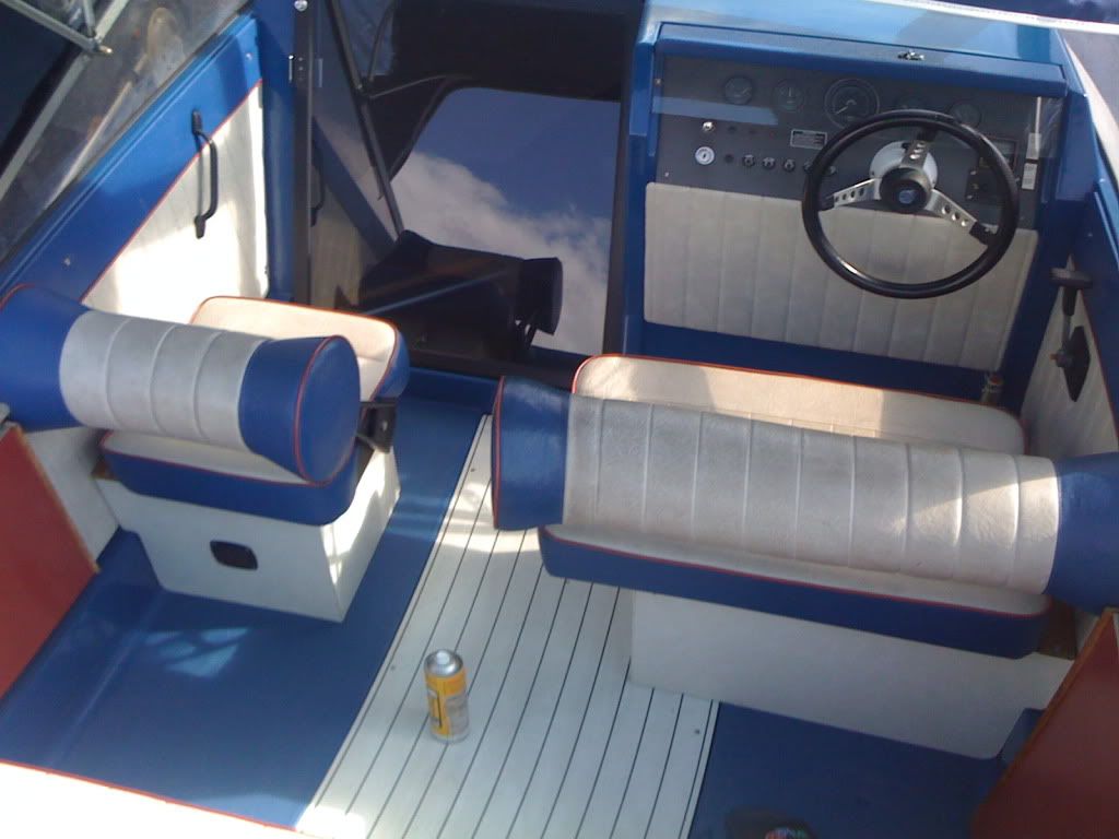

Særlig ille er det på det blå partiet ved lykta og treverket. Matt og sprukkent.
Prøvde meg med x antall produkter fra Penguin som skulle rette opp i mattheten over vannlinja, men ble ikke nevneverdig bedre. Var akkurat som om det bare sank inn.
Flaten rundt dashbordet er også veldig matt og sprukkent.

Den har nok fått stellet sitt opp gjennom årene, ellers hadde den neppe vært såpass som dette nå! De fleste båteiere liker å stelle med båtene sine, i større eller mindre grad. Men at den ikke har blitt polert de siste årene er nok sannsynlig. Det er ikke alle som er like glade i å polere båt... Men dette ordner du greit med en skikkelig vårpuss! Den sorte stripen kan nok fjernes med en skrape og varmepistol, regner med at dette er folie som er klistret på. Deretter rubber du hele båten godt med Autosol, før du vokser den med en skikkelig hardvoks. At båten ikke har blitt polert årlig skal du bare være glad for, da hadde gelcoaten vært betydelig mer tynnslitt nå...
