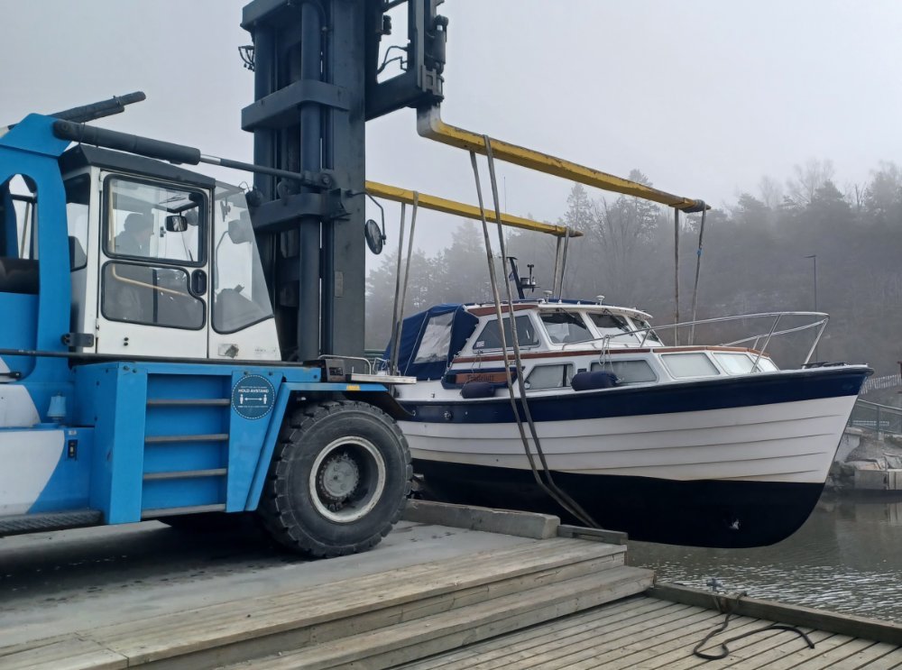

Lars H. Svart 3.April.2025 Link til dette innlegget Svart 3.April.2025 Igår var det sjøsetting av Trudelutt. Sitér dette innlegget Lars H. Helgesen, "Kapteinen" på Trudelutt (Saga27) med hjemmehavn i Son, Oslofjorden Nettsteder jeg drifter: trudelutt.com oljepionerene.no Skipshunden vår Som Paschuan i Soten sa på 1920-tallet: Ja, inte är jag mätt, men törstig är jag. Link to post

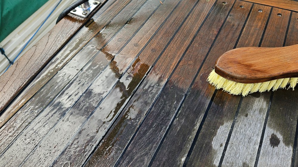

ezach Svart 6.April.2025 Link til dette innlegget Svart 6.April.2025 Skrubbet akterdekket med kost og vann. En stund siden forrige gang, men da blir jo resultatet desto tydeligere 😅 Sitér dette innlegget Link to post

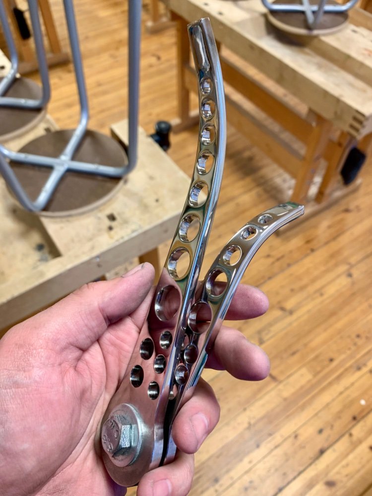

Hakkannen Svart 6.April.2025 Link til dette innlegget Svart 6.April.2025 Laget gir- og gasshendler i rustfritt til kontrollboks til årets sommerprosjekt (liten runabout). Godt man har litt grovt verktøy og flust med poleringsskiver😄 Fikk tak i noe 5mm rustfritt (han sa det var syrefast) fra lokalt oljebransjefirma. Biltemas båndsliper, ja, man kan si mye om den, men den har (så langt) vært varig og stabil + den har slipebånd til anstendig pris. Her grovslipt etter banking av bøy. Uten CNC tilgjengelig (og kompetanse til å styre en slik) blir det vinkelsliper, båndsliper, drill og Dremel. Og hyppig sliping av Biltemas elendige bor, er så gnien at jeg orker ikke koste på meg skikkelige😄 Flapdisker fra Temu (siden de er så vanskelige å få tak i etter hoffleverandøren/Biltema sluttet med disse), litt polerpasta og klar for videre arbeid med endeknopper i mahogni. Men, det skjer ikke i dag, har ei tofte til en skjærgårdsjeep til ei kollega å gjøre ferdig før kvelden, kan ikke kun drive på med egne ting. Sitér dette innlegget Link to post

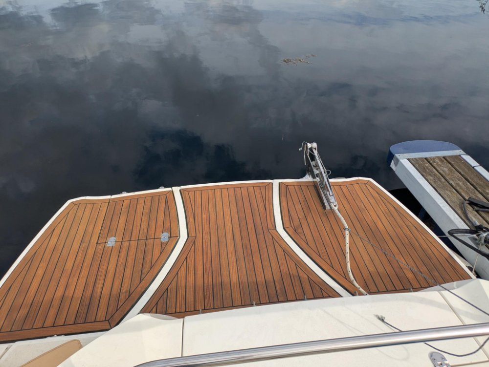

AmpaLampa Svart 11.April.2025 Link til dette innlegget Svart 11.April.2025 Etter jeg skjemtes over badeplattformen i fjor har jeg slipt den ned (eksentersliper og 60-papir) og hatt på ett lag Snappy Teak Sealer. Ettersom jeg ikke leste bruksanvisningen før det var kaffepause ble dette påført med pensel, ikke med svamp som de sier.. Som førstereisgutt med teak er jeg foreløpig fornøyd, men vi får se hvor lenge det varer... Her er resultatet: Sitér dette innlegget Link to post
