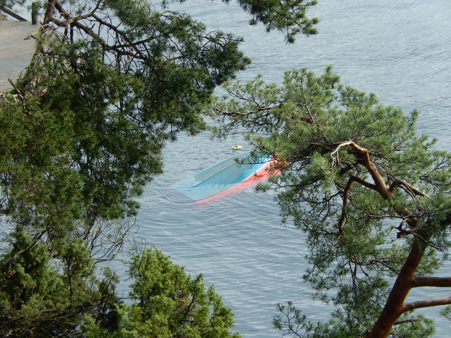

Jeg syns det er greit å samle sammen historier om sunkne joller med påhengere på, på ett sted, her i denne gamle tråden. I tilfelle flere opplever det. Ettersom så skjedde, jolla rundt og påhengeren neddykka, her rett før helga, tar jeg oppsummeringa nå. (Særlig siden motoren går akkurat like godt/dårlig som før). Det regner på Vestlandet, vanligvis om høsten. Da blåser det også, slik at bølgebevegende pumper lenser friskt unna. Min flatbunnede Withjolle, i plast, fra sekstitallet, ruller fint lite, så om det altså regner mye, og det ikke er særlig vind, og dermed ikke videre bølger, lenser ikke pumpa. 6.-7.april regna det heftig: 50mm på et døgn. Jolla har ligget med motoren på (6hk Yamaha 2005 mod.) og bikker således nedpå akter, altså slik at baugen beveger seg ørlite grann mer enn om den ligger flat. Dersom det er vind over 5m/s. Det var det ikke. Dønn stille, dønn vått, så vått at du blir våt av å være i det mellom bygene, fordi det er så uhyggelig fuktig luft at det er vanskelig å si hva som er begynnelsen på havet og hvor himmelen er. Det er som å være inne i ei sky. Nå er det sjølsagt ikke stille på fjorden, sjøl om det ikke blåser. Det kommer skip. Hurtigruta på vei opp og på vei til Nøstet, Snøggbåter nordover, og tilbakatt. Halvannen sandstrand på vei fra Eikanger til Norcem. En slepebåt. En fregatt eller noe anna som skal testes utmed Kjerrgarden. De lager bølger. Ikke til pumping, ikke slik muntert opp og ned, ned og opp, nei. Brå kast, baugen opp, rævva ned, og så er det gjort. Vannet fosser akterover, kanskje går det en gang, neppe tre eller sju. Vips er båten kantra. I hvert fall lå den slik fredag morgen, tre timer før vi skulle ta helga på hytta.
Hyttetur er altså så verdifullt at en skarve Yamaha må kanskje gå fullstendig dukken framfor å forstyrre det opplegget. Barnet skulle på avlastning (det er vi som har avlastning) klokka 14. Floen var på topp, som ikke var så fryktelig mye, et A4 ark under bryggekanten, klokka ni. Men noe måtte det vel gå an å få til? Jeg har vinsj på brygga. Mekanisk. Og ruller på kanten. Om det er høy flo, kan jeg dra opp både strandebarmar og jolle så og si for hånd, men er det ikke høy flo bruker jeg vinsj. Nå lå båten med akterenden inn, og ned, og det er lenge sida tauet danna sløyfe slik at jeg kunne dra den tilbake uten å senke bøya. Altså fikk jeg bare dratt båten inntil brygga med motoren i veien. Ettersom vi altså bor ved Byfjorden, har jeg ikke slik moderne brygge med skansekledning i grønne materialer helt ned. Brygga er bevisst laga slik at all sjø kan passere gjennom den. Det er til og med hull på innsida. Det var det som ble lykka. Jolla var umulig å snu. Den saug seg fast i sjøen. Enda mer stabil oppned enn nedopp. Fortøyninga var festa på ene sida, så da jeg nesten hadde sliti av sene- og muskelfester fra andre fingerledd til femte nakkevirvel, og sjøen svant lengre og lengre ned, så jeg det. Båten bikka over på sida, og ble hengende slik! Med vinsjen dro jeg den så høyt jeg kunne, så den ble stående på kant, kjørt fast i brygga, spent mellom oppdrift, wire, tyngdekraft, og den voksne manns trass. Med joggebukse og gummistøvler blir det så gjort vårens første bad, til midt på låret. Tamp rundt motoren, og så var det bare å skru den av, og slippe den i hengende hiv. Båten retta seg straks den ble slept tilbake, fravristet motorens forbannelse. Da var klokka ett. Strandebarmaren sto med regnvann til opp på tredje bord. Lokket ble tatt av påhengeren, og så ble den satt oppned oppi trebåten. Proppen i. Det som var av pøser og bøtter ble helt oppi, og så ble det å ause vann opp på motoren, til saliniteten var tynna ut. Jolla nesten lensa seg sjøl, så halv to var jeg oppe ved huset, pakka snippasken og dro på hyttetur just in time.
I dag var jeg nede og henta motoren. Gud bedre så tunge og uhåndterlige slike påhengere er! Det skulle da vel vært mulig å finne opp en bæremeis for slike? Sist jeg var på sportsbutikk, hadde de mesta klær der. Og joggesko til flere fører og vegbelegg enn det finnes i Midthordland, Nordhordland, Gulen, Indre og Ytre Sogn og fjordstrøka uttafor. Men bæremeis til påhengsmotorer? Niks! Jeg tenker på det hver gang jeg skal opp gjennom vått gras, lyng, og belaster knær og haser, lumbago og isjias, og kakker propellen i noe hardt, eller det forbaskade skrustellet i tjukkleggen. Men gjør jeg noe med det?
Vel oppe ble påhengsen spylt med hageslangen, og satt til tørk, mens jeg samla remedier.
Jeg er, som tidligere ytra, ingen motormann. På den annen side er ikke en slik påhengs verden mest avanserte høyteknologiske nanogreie. Det ble derfor skrudd opp det som så enkelt ut å skru opp, og så ble det som var avskrudd og de åpninger som åpenbarte seg spyla med bensin, rustløser og andre sprayer jeg hadde. I kjelleren fant jeg en klut som ingen kom til å savne, og på dass en dassrull. Med litt sandpapir og en tannbørste var snart alt ganske pent. Til og med de rustne tennpluggene - som sikkert har vært rustne et års tid - så behagelige ut etter ei stund. Deretter henta jeg tenåringssønnens hårføner (de har det i dag), og så ble den brukt til å tørke alt som burde være tørt. Føneren ble limt fast foran hvert tennplugghøl a fem minutter. Etterpå ble det dusja mildt med 2% oljeblanda bensin og lufttørka under takskjegget til uthuset.
Så skrudde jeg den sammen og starta motoren.
Den røyk litt mer enn vanlig, men nå aner jeg egentlig ikke hvor mye den ryker på litt turtall på tomgang under takskjegget til uthuset, sånn til vanlig. Jeg pleier ikke å la den gå på tomgang. Er vanligvis opptatt av å komme meg snarest ut på fjorden for å finne pale, lyr og makrell.
Ja, den ryker litt. Men den går, jamnt og trutt!
Så sånn var det.
