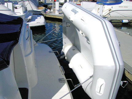

dersom de er lange nok kan kanskje disse fungere - om du monterer de slik at jolla ikke kommer borti ankeret?
eller kanskje disse?
om de ikke kommer langt nok ut kan du få lagd noen mellomstykker mellom badeplatform og snap davit.
