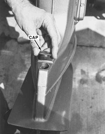

Med styrefinnen regner jeg med du mener den som er over propellen?
Det er nok den.
er den rett eller vridd noen vei?
tipper du må vri den litt.

Hvordan skal jeg kunne vri den( har noen bilder :wink: )
Når jeg styrer så vrir jeg bare på motoren så det jeg tenkte med styrefinne var enten den rett underpropellen(husker ikke hva den heter) den som tar imot skade før propellen, eller den rett over som er en del av stammen(retter seg ut vannrett), beklager mine dårlige kunnskaper :blush:
så litt på bilder på google og det virker som jeg mangler trim-pad(er det noen som vet om denne er på 1991, 25 HK modellen, eller om jeg bare mangler den?

Av de to må det vel være den siste du linker til. Den første ser ut til å være til 50hk.
I følge denne nettsiden http://www.flak.no/index.php?expand=11&show=11&topmenu_2=11&PrCatNo=11048&MainPrC=11000&view=2 står det at begge kan brukes på 25hk, men den ene er beregnet kun til 25hk.
google "sinkanode tohatusu 25hk". Om du skal kjøpe på nett så er iallefall nettbåt billigere på den anoden så jeg. 59kr.
Video angående sinkanode og justering av den om båten sviner.(se fra 2:00 ut i videoen)
