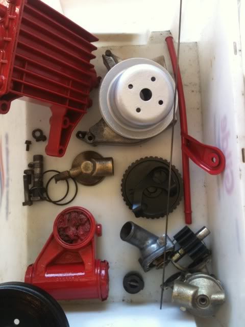

hei, jeg sluttet å tulle, å bestillte meg ny eksos, men når jeg skulle montere mariniseringen i fra b21 motoren i dag dukket det opp litt mere hodebry, vannpumpen i fra b21 motoren passet ikke, kan jeg kjøpe en vannpumpe til den mariniserte versonen bav b230 motoren og få det til å passe med resten av mariniseringen i fra b21 motoren? (ekspansjonstank og varmeveksler) forøverig vil jeg takke for all respons så langt.... tydeligvis har jeg laget meg et problem her....
jeg tok i dag en telefon til drevdelar, det var lurt, fikk prate med en fyr der med STÅL kontroll på disse gamle motorene, han gav masse nyttige tips, å sparte meg faktisk for noen kr på en ny vannpumpe... han forklarte meg hvordan man kunne bygge om bil vannpumpen.... han fortalte også hvordan jeg skulle hanskes med et par andre problemer som dukket opp.... flott fyr, super service!
hei
har funnet ut at min ancas antageligvis er min selco, men anyhow. Jeg har gjort følgende erfaringer med å bygge en aq145 av mariniseringsdeler i frfa en aq140, og en b230 blokk, alu-dekselet rundt registerreima nede ved veiva må slipes ned tre fire millimeter, det butter nemlig i reimhjulet som skal sitte utenfor, dette reimhjulet må man dreie ned til ett spor i stedet for tre på grunn av at ellers butter det i sjøvannspumpen. (må bruke bil reimhjulet pga at veiva er en annen så hjulene og slikt passer ikke over i fra b21 motoren. Man må også få laget et nytt hakk i hjulet til man skal stille tenningen, da denne ikke er lik. Forøverig vil ikke vannpumpen i fra b21 motoren passe på blokka (b230 blokk)man kan kjøpe en som passer (vannpumpen i fra aq145b, pris:3800kr hos drevdelar.) Men siden vinkelen på stussen på vannpumpen til bil stemmer kan man modifisere denne kapp av en del av flensen og dytt inn et rør som passer i varmeveksleren. på min vannpumpe var det også et hull på baksiden som må blendes med evnt en frostplugg o.l. og en ting til det alu dekselet som man skal feste sjøvannspumpen i passer kun to av festene... sånn det var vel det for i dag.......
