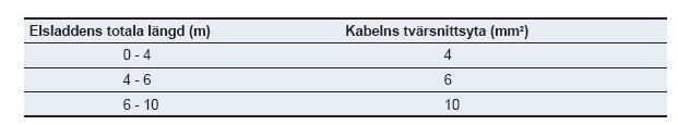

ansgar Svart 27.Mai.2010 Link til dette innlegget Svart 27.Mai.2010 Sliter med akkurat det sammen. Den starter kun ved toppladede batterier. Måler 12,5 volt på batteriene og kun 9,7 V på kokeplatene når den startes. Så jeg planlegger å strekke større kabler. Noen som vet hvor mange amp Wallas 90 bruker når den starter slik at jeg kan legge opp korrekt kabel? Sitér dette innlegget Link to post

index Svart 28.Mai.2010 Link til dette innlegget Svart 28.Mai.2010 Sjekk først og fremst alle kabelsko, koplinger og sikringer mellom apparat og batteri. Litt dårlig kontakt/irr her vil gi et betydelig spenningsfall. Jeg har 6mm2 direkte fra batteri til min Wallas, og den starter greit selv om spenningen er blitt så lav at kjøleskapet nekter å starte opp. Så den er ikke så følsom på batterispenningen, men spenningsfall kan være kritisk... Sitér dette innlegget "First they ignore you, then they ridicule you, then they fight you, then you win." - Mahatma Gandhi Link to post

Wallas Service Svart 30.Oktober.2015 Link til dette innlegget Svart 30.Oktober.2015 Safeflame er en fellesbetegnelse for alle Wallas kokeapparater, og finnes dermed i forskjellige varianter. Guzzi har et Safeflame 90 og det har en såkalt X-brenner. Denne brenneren har en glødetid på ca 4 min og i denne perioden trekker den ca 10 Ah. Etter gløding er forbruket ca 0,15 Ah. Under glødefasen skal spenningen være spenningen være minimum 10,7 V (se bruksanvisningen), men bør i praksis være min 11 V. Viktigere er det at kablene er rett dimensjonert med 2x4 mm2 (inntil 4 m mellom batteri-kokeapparat), og som en tommelfingerregel kan det sies at tverrsnittet økes med minimum 1 mm2 pr m kabel. Driftspenningen skal være 12 V. Var nettopp i dag og så på en installasjon som ikke virker som den skal. På verkstedet mitt virker kokeapparatet helt som det skal, men i båten så slukker det etter en stund. Det viser seg at det manglet ventilasjon under apparatet (skal være minimum 100 cm2 for en Safeflame 90), og dermed slukker apparatet av seg selv pga overoppheting. Sitér dette innlegget Wallas Service v/Rune Akerø. run-ak@online.no, tlf 900 18 209 "Jeg var et skolelys, men så gikk strømmen" Link to post
