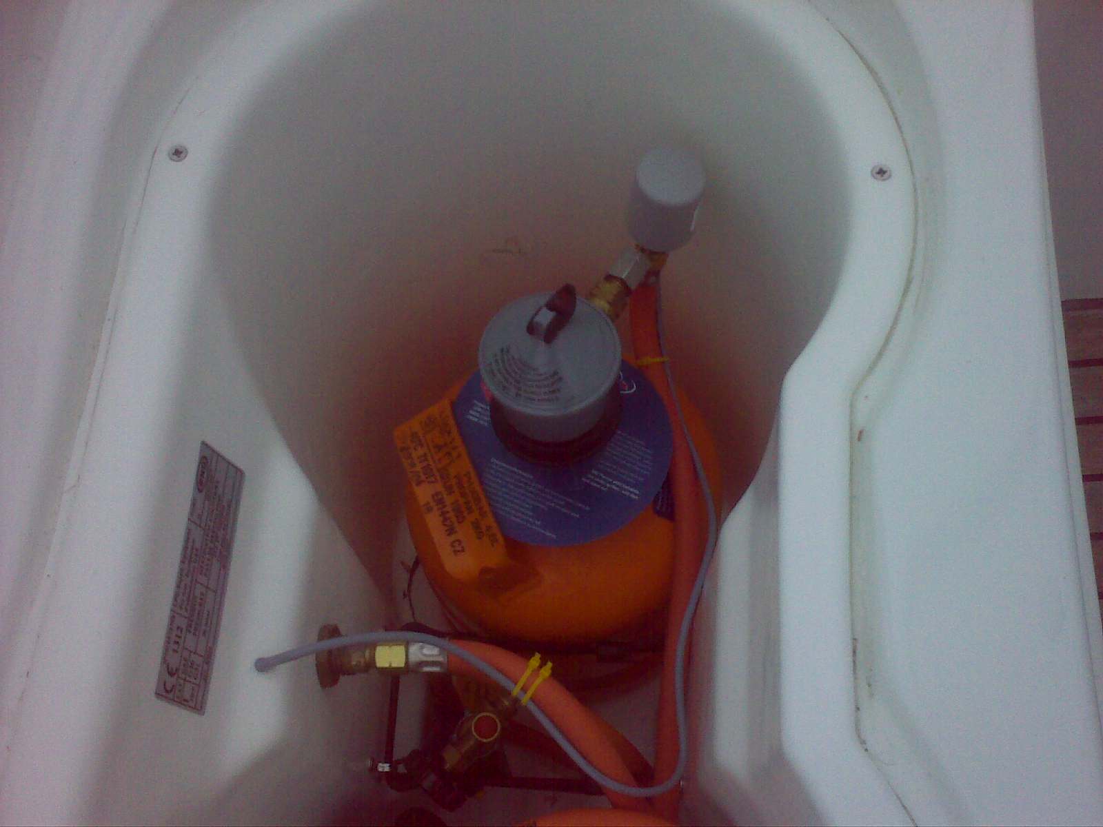

Hadde nylig en gasslekkasje i båten som er 2 år gammel. Komfyren var i bruk(tent) men ingen av de to kokeblussene og båten gikk for motor. Kjenner gasslukt ute i cockpit og tilsvarende når jeg kommer ned. Stenger av stoppekran, kraner på komfyr og får opp forluka så det blir gjennomtrekk. Etter kort tid er gasslukten borte både over og under dørken. Merket meg at komfyrbrenneren fortsatt brant da jeg stengte ned men merket meg ikke om kranene til noen av kokeblussene vår åpne.
I ettertid har jeg sjekket flammevakt på begge brennerne på toppen og brenneren i komfyren og de stenger slik de skal når flammen blåses ut. Jeg har brukt komfyren flere ganger etterpå uten å oppleve noe unormalt. Alle koplinger er stramme og slangen frem til ventilen er fin. Har ikke lekkasjetester da det ikke er plass der beholderen står.
Noen som har teorier om årsaken til lekkasjen?

Sjekk alle gasslanger, overganger og nipler med en svamp dyppet i litt sterkt zalovann.
På min båt fikk jeg lekkasje 2 år etter at den var ny.
Jeg sjekker lekkasjetesteren hver gang gassflaska åpnes og det var denne som indikerte lekkasjen.
Der var lekkasjen i en svak "sving" eller bend på en slange.
Det var små sprekker i slangen som boblet da jeg testet med zalovann.
"Brekk" slangen i alle retninger og sjekk nøye etter sprekker i gummien.
Du kan også lukte på overflaten av slangene.
Lukter det propan, er det et lekkasjepunkt.
Alle godkjente gasslanger er merket med produksjonsår.
Dersom slangen er mer enn 3 år skal den uansett byttes for at anlegget skal være godkjent.
