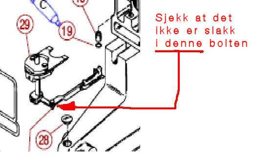

Før du gjør dette bør du uansett sjekke gaffelen som vipper konet opp/ned, og sporet i midten av konet som gaffelen ligger i for unormal slitasje.
Sjekk også bolten ved skiftemekanismen, da sporet i armen har en tendens til å bli avlangt med påfølgende problemer ved giring, se bilde nedenfor:

Tipset om å sjekke bolten tar jeg med meg, tror den var i orden men sjekket det ikke grundig.
