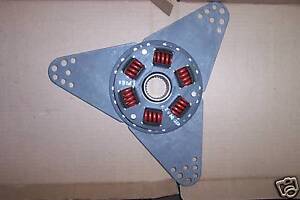

Mitt spørsmål er hva denne "gummidemperen" egentlig heter? finner den ikke på noen av mercruiser sine sider.
Kun flyweel housing. Uten denne gummi demperen.
Ellers slår giret voldsomt når jeg setter den i forover. Kan dette ha sammenheng med den ødelagte gummidemperen?? Eller må jeg ut med KON'en også?
Håper ikke den også må skiftes.....
Kommer med oppdateringer.....
Her er bilde av demperen:

Men belgene er ikke noe problem. Det er det hersens gummidemper greiene som irriterer vettet av Håper den glir rett i gir etter montering. Hvis ikke
blir jeg nok temmelig knust.
