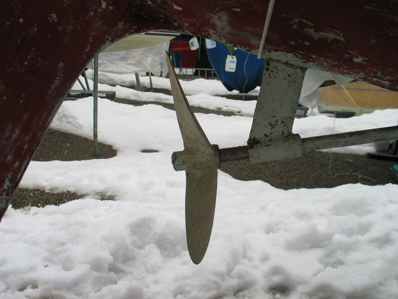

HaHa Svart 15.Juli.2010 Link til dette innlegget Svart 15.Juli.2010 Hvordan går det med kondombyttet, Bergen? Jeg henger meg på denne tråden, da samme problem 'har oppstått' hos meg. Riktignok ikke med en volvokondom, men en litt stivere sak fra Sleipner. Jeg har gjort en nødreparasjon med vulktape, men den duger ikke særlig under gange.... Jeg har fått tak i en ny gummihylse og er fristet til å gjøre et forsøk på å bytte hylse mens båten er på sjøen. Jeg tar i mot både gode råd og motargumenter... I korte planlegger jeg: - Løsne flensen fra giret (tusjmerke på gir og flens for å montere tilbake i samme orientering) - Løsne flensen fra propellakselen (merke med tusj på aksel og flens) - Løsne pakkboksen fra akselen - Ta av gammel hylse - Midlertidig tette mellom aksel og hylserør med filler - Skyve aksel langt nok ut til at jeg får tredd på ny hylse - Montere pakkboks og tette med hylse - Montere flens på aksel - Montere flens mot giret - Dra på tur :) Pakkboks og flens ligner de på bildet her (min båt er dog en anelse renere...). Det burde være plass til å skyve propellakselen langt nok: Gummihylse fra Sleipner Sitér dette innlegget Link to post
