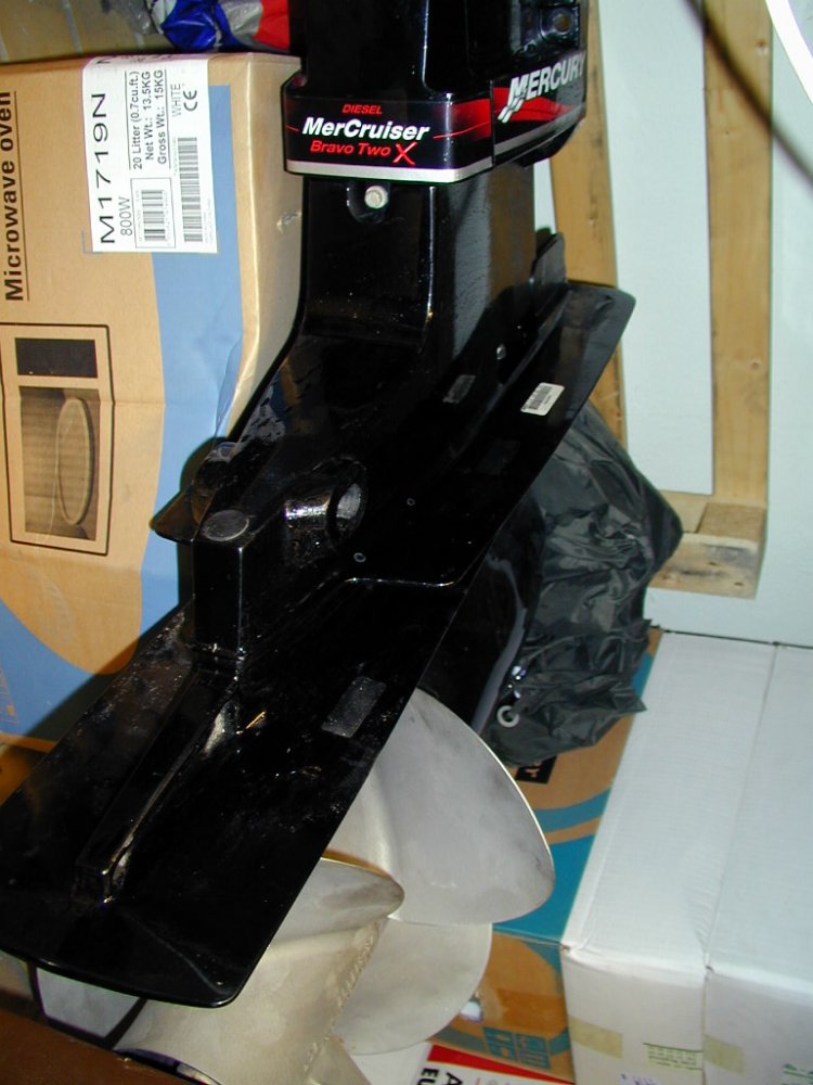

Jeg har et Bravo 3X drev med Bravo 2X dekal, så her har de mixet litt eller satt på feil dekal :saint:
