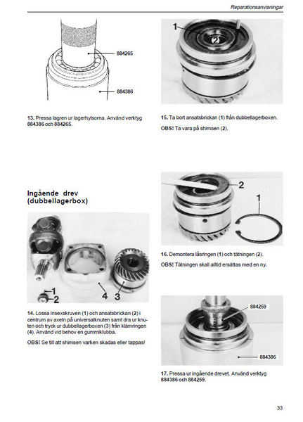

Jeg har gjort dette på 280 og 290, men ikke på DPS, men har vært noe borti DPH, som er samme greiene.
Prinsippet er stort sett det samme på alle Volvo drev, og er også svært likt det å overhale gamle Volvo 1030 og 1031 bakaksler til bil.
Som sagt i den andre tråden din er det viktigste å få inngrepet og forspenningen riktig, noe som MÅ justeres ved utskifting av deler, og som bør justeres også ved demontering/montering av det øvre girhuset. Mange monterer bare sammen uten å skimse skikkelig, og uten å sjekke inngrepet med måleur/pasta, dette kan resulterer i knepping/ulyd i kronhjulene og unormal slitasje.
Alt du trenger å vite står i manualen, som ligger her for AQ200 serien : https://baatplassen.no/i/index.php?app=core&module=attach&section=attach&attach_id=101
Ellers går det på normale mekaniker kunnskaper, og dersom du har skrudd en del før, er det overkommelig å få dette til, bare man er nøye med hvilke deler som skal hvor, og at alt er etter boka. Dersom du ikke vet hva inngrep er, ikke har skrudd på girkasser/bakaksler til biler eller lignende før, sett det bort til noen som kan det.
Her er noen utdrag fra boka til AQ200 serien som viser det du er ute etter.
